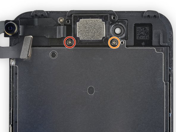

    • 卸下以下两种将听筒扬声器固定到前面板的 Phillips 螺丝:
    • 一颗1.9mm螺丝
    • 一颗2.5mm螺丝
  35. iPhone7 LCD屏幕面板组件的更换: 步骤 35 中的图像 1,1
    • 卸下听筒扬声器。
