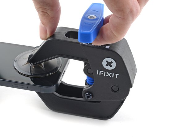

  1. 如何使用反向钳, 移动手柄以松开反向钳手臂: 步骤 1 中的图像 1,2 如何使用反向钳, 移动手柄以松开反向钳手臂: 步骤 1 中的图像 2,2
    • 将蓝色手柄向铰链方向推动,以解除反向钳手臂的固定模式。
    • 这样你可以自由的移动反向钳的手臂。
    • 在你第一次移动手柄时,手柄可能会很难移动。不要害怕,请用力将它推到位。

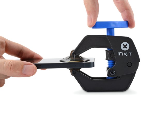

  2. 如何使用反向钳, 将吸盘放置到合适的位置: 步骤 2 中的图像 1,2 如何使用反向钳, 将吸盘放置到合适的位置: 步骤 2 中的图像 2,2
    • 将吸盘居中放置在手机边缘平整的地方。
    • 放置吸盘时,请避开按钮、缝隙、接缝和扬声器,这些地方会削弱吸盘的吸力。

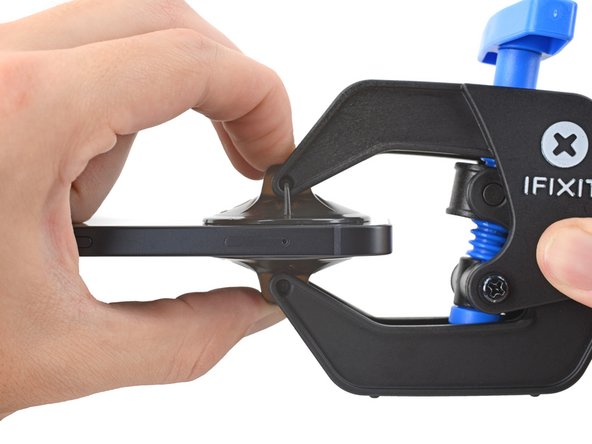

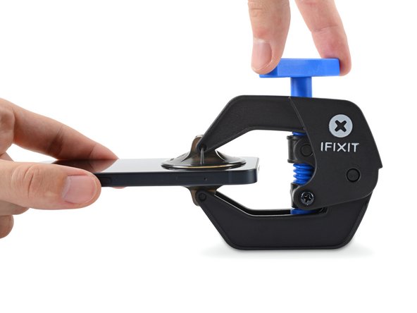

  3. 如何使用反向钳, 固定吸盘: 步骤 3 中的图像 1,2 如何使用反向钳, 固定吸盘: 步骤 3 中的图像 2,2
    • 向下按压吸盘,以将吸力施加到所需区域。

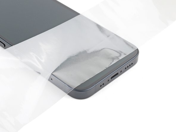

    • 如果你的设备玻璃破损或是表面是带有纹理的表面,使用反向钳前建议用胶带裹住手机以获得更大的吸力。
    • 在执行下一步前请确保两个吸盘都已经固定到位。

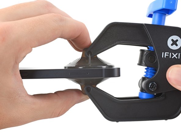

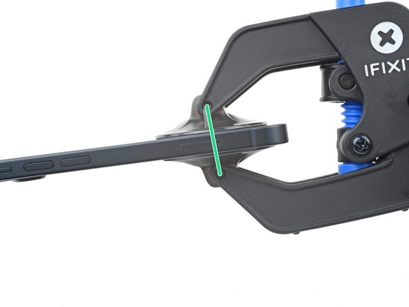

  4. 如何使用反向钳, 请确保对齐吸盘: 步骤 4 中的图像 1,3 如何使用反向钳, 请确保对齐吸盘: 步骤 4 中的图像 2,3 如何使用反向钳, 请确保对齐吸盘: 步骤 4 中的图像 3,3
    • 当两个吸盘对齐的时候,反向钳的工作效果能达到最佳状态。
    • 对齐不当可能会导致吸盘过早分离。
    • 如果你发现设备表面太光滑,反向钳无法抓牢,你可以使用宽胶带来创造一个更有抓力的表面。

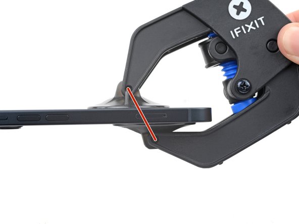

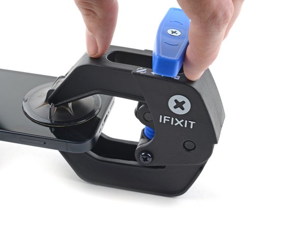

  5. 如何使用反向钳, 固定反向钳手臂: 步骤 5 中的图像 1,2 如何使用反向钳, 固定反向钳手臂: 步骤 5 中的图像 2,2
    • 将蓝色的手柄推向远离铰链的方向。
    • 这可以防止反夹钳的手臂移动,并允许手柄将手臂拉开。

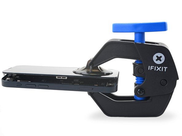

  6. 如何使用反向钳, 打开设备: 步骤 6 中的图像 1,2 如何使用反向钳, 打开设备: 步骤 6 中的图像 2,2
    • 大多数的粘合剂在持续的张力下才能分离,而不是大力出奇迹。 执行此步骤时请保持耐心,以免吸盘与设备分离。
    • 顺时针转动手柄,直到吸盘开始被拉起来。
    • 等待一分钟,让胶水逐渐断开,机身和屏幕之间有缝隙出现。
    • 如果一分钟后依然没有缝隙,可将手柄顺时针旋转半圈,再等一分钟。
    • 每次转动手柄的幅度不要超过半圈。两次转动间隔一分钟。让反向钳和时间来为你工作。

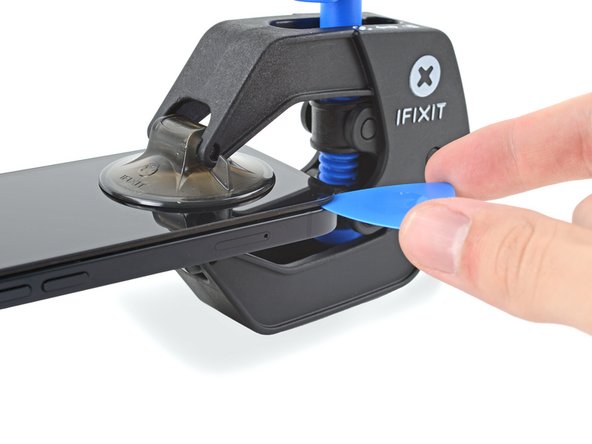

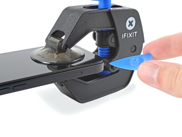

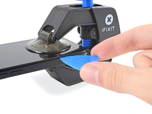

  7. 如何使用反向钳, 插入三角撬片: 步骤 7 中的图像 1,3 如何使用反向钳, 插入三角撬片: 步骤 7 中的图像 2,3 如何使用反向钳, 插入三角撬片: 步骤 7 中的图像 3,3
    • 当反向钳创造出的缝隙足够大时,请插入一个三角撬片。
    • 沿着手机边缘移动三角片以划开剩余的胶。

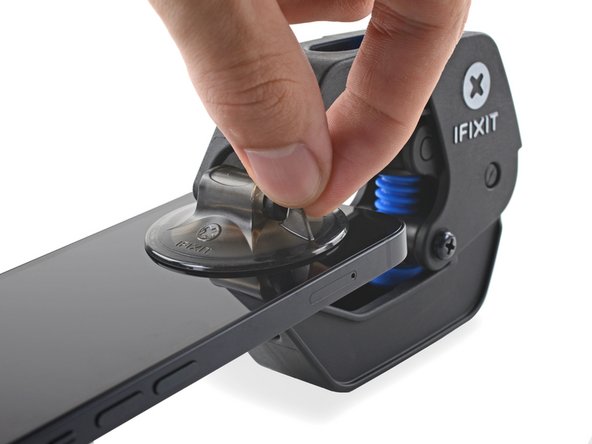

    • 要取下吸盘,请将吸柄推向铰链处并拉动吸盘上的拉环。
