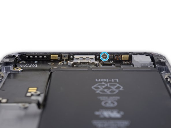

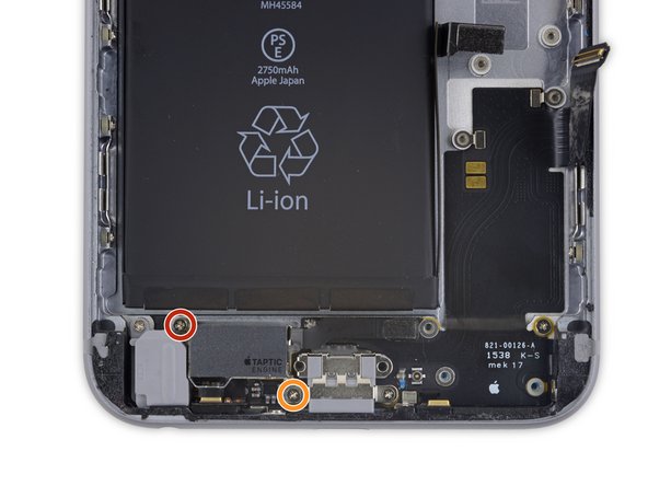

  50. iPhone 6s Plus Lightning 接口和耳机插口: 步骤 50 中的图像 1,1
    • 卸下主板。

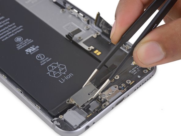

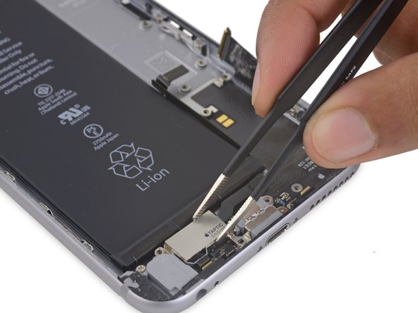

    • 使用撬棒尖头那端, 将Taptic Engine线性马达排线与下缘的排线分离。
  59. iPhone 6s Plus Lightning 接口和耳机插口: 步骤 59 中的图像 1,1
    • 卸下固定Taptic Engine线性马达的2颗Phillips螺丝。
    • 1颗3.1mm 螺丝
    • 1颗2.1mm 螺丝
  60. iPhone 6s Plus Lightning 接口和耳机插口: 步骤 60 中的图像 1,2 iPhone 6s Plus Lightning 接口和耳机插口: 步骤 60 中的图像 2,2
    • 卸下Taptic Engine线性马达。
  61. iPhone 6s Plus Lightning 接口和耳机插口: 步骤 61 中的图像 1,2 iPhone 6s Plus Lightning 接口和耳机插口: 步骤 61 中的图像 2,2

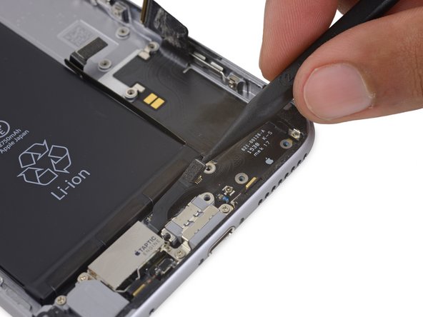

    • 使用撬棒平头那端, 将Lightning 接口与后盖间的剩余黏胶断开。

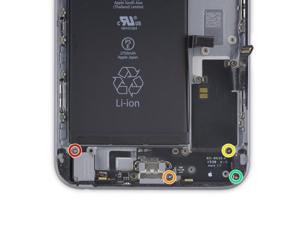

    • 卸下图中的5颗Phillips螺丝。
    • 1颗2.9 mm 螺丝
    • 1颗1.9 mm 螺丝
    • 1颗1.5 mm 螺丝
    • 1颗1.6 mm 螺丝
    • 1颗1.3 mm 螺丝, 位于后盖下缘的地方。

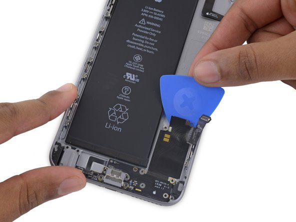

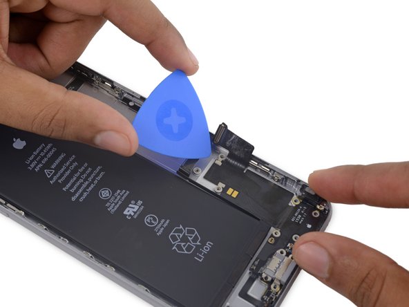

  64. iPhone 6s Plus Lightning 接口和耳机插口: 步骤 64 中的图像 1,3 iPhone 6s Plus Lightning 接口和耳机插口: 步骤 64 中的图像 2,3 iPhone 6s Plus Lightning 接口和耳机插口: 步骤 64 中的图像 3,3

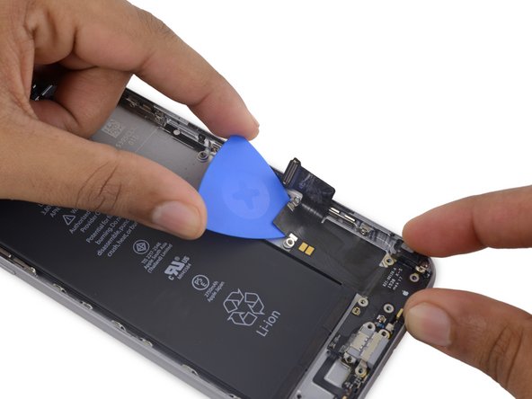

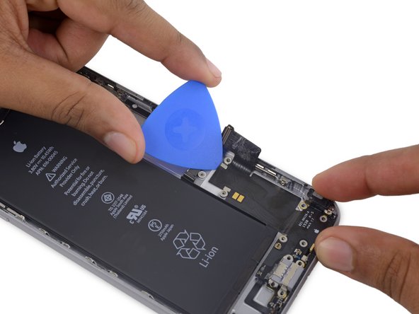

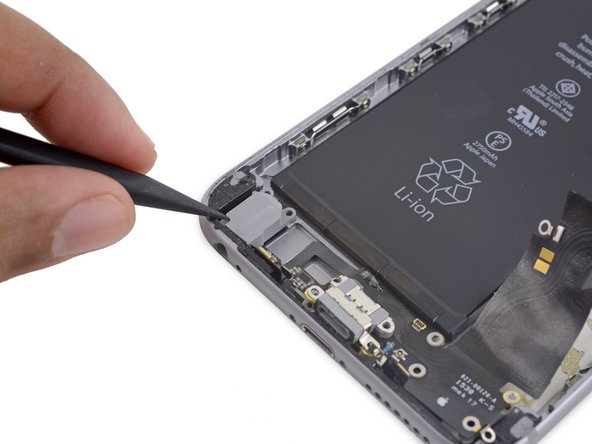

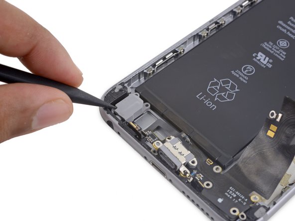

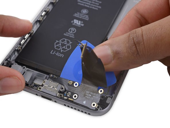

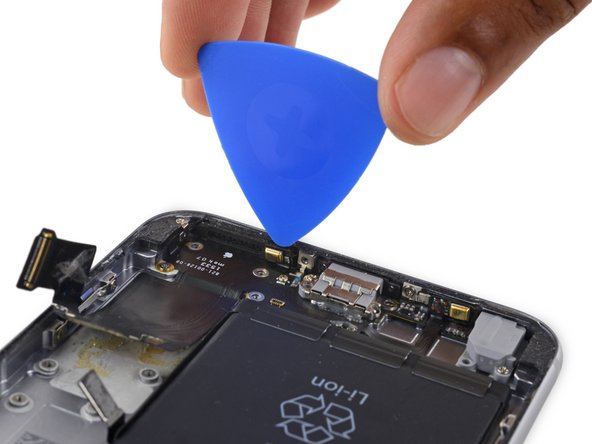

    • 使用塑料三角撬片, 从排线右上方地方与后盖中间撬开。

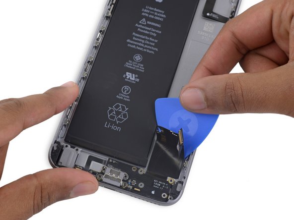

  65. iPhone 6s Plus Lightning 接口和耳机插口: 步骤 65 中的图像 1,3 iPhone 6s Plus Lightning 接口和耳机插口: 步骤 65 中的图像 2,3 iPhone 6s Plus Lightning 接口和耳机插口: 步骤 65 中的图像 3,3
    • 慢慢地使劲, 将撬片慢慢推至排线下方, 并将黏胶断开。

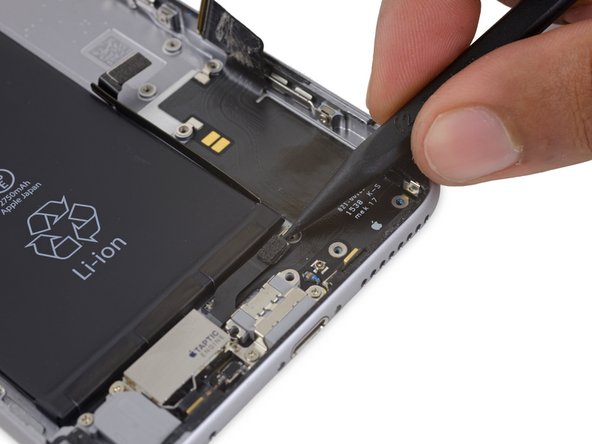

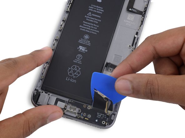

  66. iPhone 6s Plus Lightning 接口和耳机插口: 步骤 66 中的图像 1,2 iPhone 6s Plus Lightning 接口和耳机插口: 步骤 66 中的图像 2,2

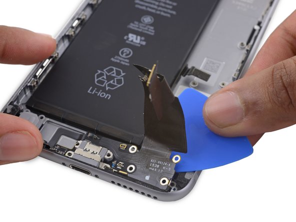

    • 持续地将撬片慢慢地往排线下方推进。

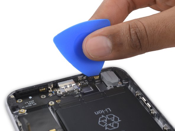

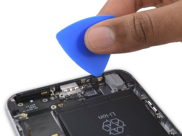

  67. iPhone 6s Plus Lightning 接口和耳机插口: 步骤 67 中的图像 1,2 iPhone 6s Plus Lightning 接口和耳机插口: 步骤 67 中的图像 2,2

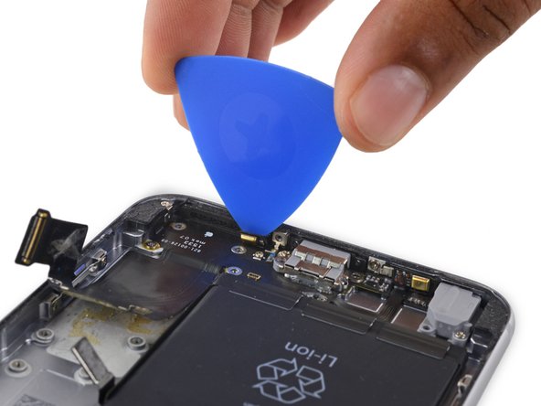

    • 使用撬棒尖头那端, 将3.5 mm耳机插孔撬开。
  68. iPhone 6s Plus Lightning 接口和耳机插口: 步骤 68 中的图像 1,2 iPhone 6s Plus Lightning 接口和耳机插口: 步骤 68 中的图像 2,2
    • 使用撬片将位于后盖左下方的麦克风分离。

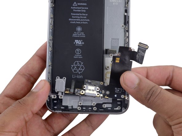

  70. iPhone 6s Plus Lightning 接口和耳机插口: 步骤 70 中的图像 1,1
    • 卸下Lightning 接口排线。
    • 安装或替换Lightning接口排线之前:
    • 使用一个塑料工具来去除排线后的后壳上残留的粘胶。
    • 将替换件和原来的对比一下,找出任何不同。您可能发现原来的耳机接口上粘有一个橡胶圈,如果需要的话应将其转移到替换件上。
    • 测试一下替换件是否合适,然后安装前撕掉所有的保护膜。
