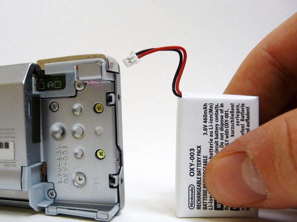

      • 找到Game Boy离方向键最近的侧面上的两个圆孔。
      添加评论
    2. Game Boy Micro主板更换指南: 步骤 2 中的图像 1,3 Game Boy Micro主板更换指南: 步骤 2 中的图像 2,3 Game Boy Micro主板更换指南: 步骤 2 中的图像 3,3
      • 将回形针的一端掰直并依次插入每个圆孔中。
      • 插入后你应该能听到轻微的咔哒声。
      • 用回形针将面板从设备上撬起来。

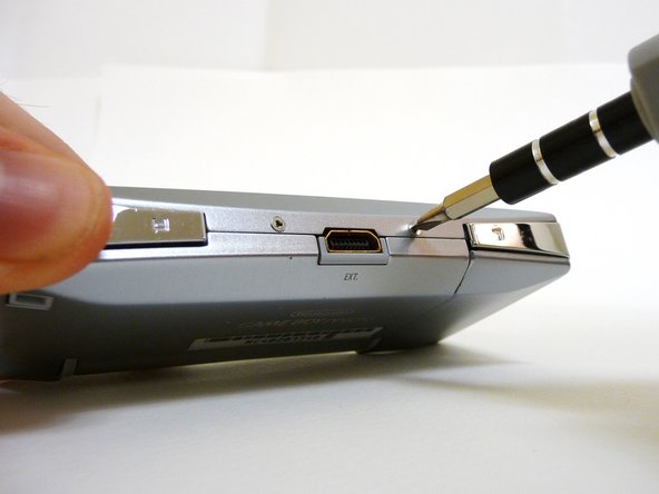

      • 卸下Game Boy顶部的两颗Y字型螺丝以及音量/亮度调节按键旁的两颗Y字型螺丝。
