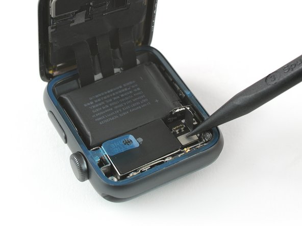

    • 准备iOpener,并加热显示屏以软化粘合剂,将其固定到位。
  2. Apple Watch Series 3  Force Touch 垫圈更换: 步骤 2 中的图像 1,3 Apple Watch Series 3  Force Touch 垫圈更换: 步骤 2 中的图像 2,3 Apple Watch Series 3  Force Touch 垫圈更换: 步骤 2 中的图像 3,3

    • 在仅有GPS的版本上,可以在卸下金属板后立即断开电池。 对于LTE版本,你首先需要断开Force Touch垫圈并将其折叠,以便断开电池连接。
    • 使用撬棒的尖端直接向上撬起连接器来断开电池连接。
    • 稍微弯曲连接器,确保它不会意外接触到主板。
