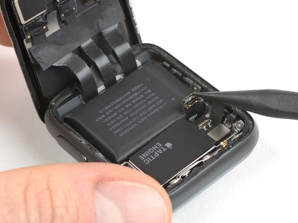

  7. Apple Watch Series 3 电池更换: 步骤 7 中的图像 1,3 Apple Watch Series 3 电池更换: 步骤 7 中的图像 2,3 Apple Watch Series 3 电池更换: 步骤 7 中的图像 3,3
    • 在仅有GPS的版本上,可以在卸下金属板后立即断开电池。 对于LTE版本,你首先需要断开Force Touch垫圈并将其折叠,以便断开电池连接。
    • 使用撬棒的尖端直接向上撬起连接器来断开电池连接。
    • 稍微弯曲连接器,确保它不会意外接触到主板。
    添加评论

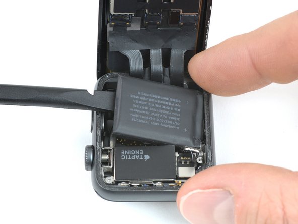

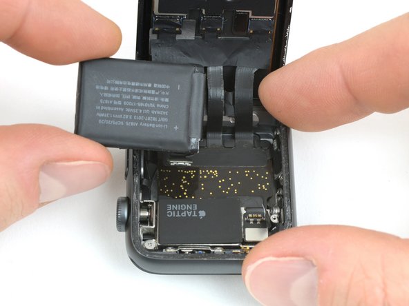

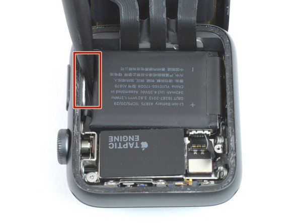

  8. Apple Watch Series 3 电池更换, 电池: 步骤 8 中的图像 1,3 Apple Watch Series 3 电池更换, 电池: 步骤 8 中的图像 2,3 Apple Watch Series 3 电池更换, 电池: 步骤 8 中的图像 3,3
    • 使用撬棒的平端在电池和电源按钮旁边的框架之间撬动。这样,在拉出电池时,不要挤压或折叠任何电缆。
    • 缓慢但稳定地提起电池,使其与下面的粘合剂分离,将其固定到位。
    • 确保不要刺破电池或使电池变形,因为如果电池损坏可能会着火和/或爆炸。
    • 取出电池。
    • 请参阅结论中的粘合剂更换指南,以便在重新组装时使用新的粘合剂。
