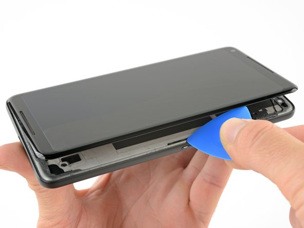

    • 在手机右上角重新插入撬片,然后在右上角周围和顶边周围滑动。
  7. 谷歌Pixel 2 XL的屏幕更换指南: 步骤 7 中的图像 1,2 谷歌Pixel 2 XL的屏幕更换指南: 步骤 7 中的图像 2,2
    • 轻轻地从手机右侧边像翻书一样抬起屏幕。
    • 如果屏幕不能轻易被抬起,再用撬片插一插来分离还没分开的胶。
    • 先不要尝试彻底拿下屏幕,因为脆弱的带状线缆还连接在手机主板上。
