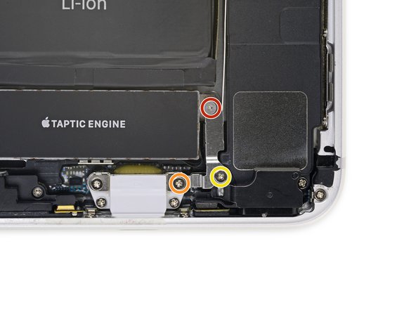

  26. iPhone 8 Plus Taptic Engine更换, Taptic Engine: 步骤 26 中的图像 1,1
    • 移除固定Taptic Engine旁边的L形支架的三个螺丝。
    • 一个 1.3 mm Y000 螺丝
    • 一个 2.6 mm Phillips 螺丝
    • 一个 3.5 mm Phillips 螺丝

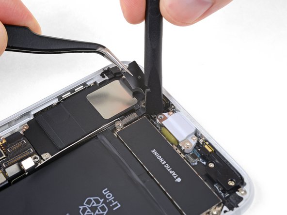

  27. iPhone 8 Plus Taptic Engine更换: 步骤 27 中的图像 1,1
    • 移除支架。

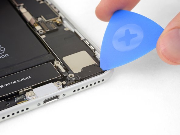

  28. iPhone 8 Plus Taptic Engine更换: 步骤 28 中的图像 1,3 iPhone 8 Plus Taptic Engine更换: 步骤 28 中的图像 2,3 iPhone 8 Plus Taptic Engine更换: 步骤 28 中的图像 3,3
    • 用一个撬片从扬声器上表面轻轻地分离天线内部连接花线的粘着部分。
    • 这部分花线是部分粘上的。如果有需要,可以用iOpener或吹风机来加热软化粘着物。这能让完整分离花线容易一些。

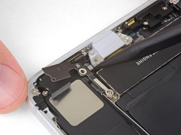

  29. iPhone 8 Plus Taptic Engine更换: 步骤 29 中的图像 1,2 iPhone 8 Plus Taptic Engine更换: 步骤 29 中的图像 2,2
    • 用撬棍的尖端从逻辑主板上挑下内部天线的花线。

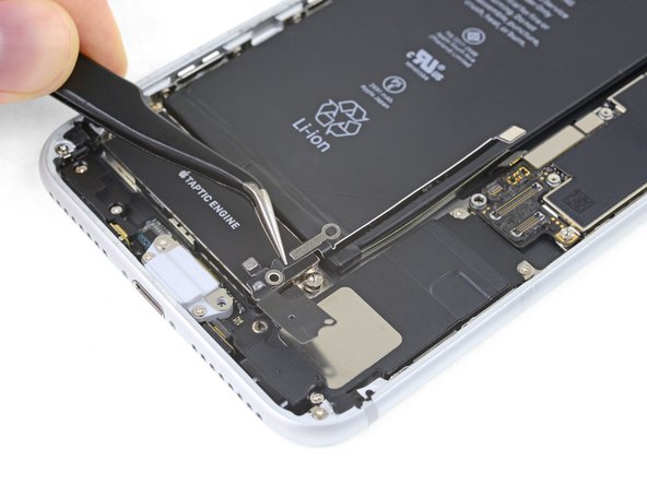

  30. iPhone 8 Plus Taptic Engine更换: 步骤 30 中的图像 1,3 iPhone 8 Plus Taptic Engine更换: 步骤 30 中的图像 2,3 iPhone 8 Plus Taptic Engine更换: 步骤 30 中的图像 3,3
    • 用撬棍的尖端挑出lightning插槽旁边的天线内部花线的另一端。
    • 重新连接这个线缆可能会比较困难。可以用镊子夹住花线让它与其位置对准。然后,用撬棍的平端轻轻地下压连接头知道其入位。
