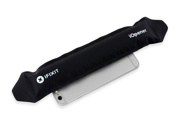

    • 如果任何一条易拉胶拉断且电池仍然黏附在后盖上,准备一个 iOpener或者用电吹风机从后盖直接对电池进行加热。
