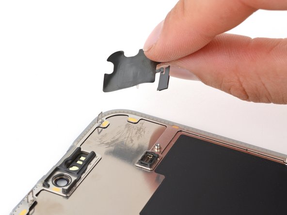

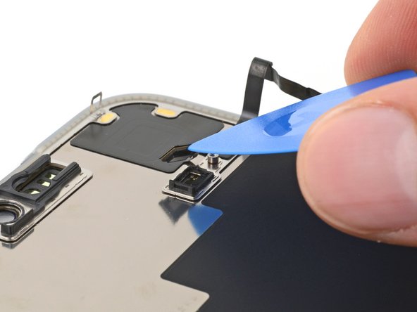

  24. iPhone 15 Pro Max 屏幕更换, 屏幕: 步骤 24 中的图像 1,2 iPhone 15 Pro Max 屏幕更换, 屏幕: 步骤 24 中的图像 2,2
  25. iPhone 15 Pro Max 屏幕更换: 步骤 25 中的图像 1,1
  26. iPhone 15 Pro Max 屏幕更换: 步骤 26 中的图像 1,3 iPhone 15 Pro Max 屏幕更换: 步骤 26 中的图像 2,3 iPhone 15 Pro Max 屏幕更换: 步骤 26 中的图像 3,3
  27. iPhone 15 Pro Max 屏幕更换: 步骤 27 中的图像 1,1
  28. iPhone 15 Pro Max 屏幕更换: 步骤 28 中的图像 1,3 iPhone 15 Pro Max 屏幕更换: 步骤 28 中的图像 2,3 iPhone 15 Pro Max 屏幕更换: 步骤 28 中的图像 3,3
  29. iPhone 15 Pro Max 屏幕更换: 步骤 29 中的图像 1,1
  30. iPhone 15 Pro Max 屏幕更换: 步骤 30 中的图像 1,3 iPhone 15 Pro Max 屏幕更换: 步骤 30 中的图像 2,3 iPhone 15 Pro Max 屏幕更换: 步骤 30 中的图像 3,3
  31. iPhone 15 Pro Max 屏幕更换: 步骤 31 中的图像 1,3 iPhone 15 Pro Max 屏幕更换: 步骤 31 中的图像 2,3 iPhone 15 Pro Max 屏幕更换: 步骤 31 中的图像 3,3
  32. iPhone 15 Pro Max 屏幕更换: 步骤 32 中的图像 1,2 iPhone 15 Pro Max 屏幕更换: 步骤 32 中的图像 2,2

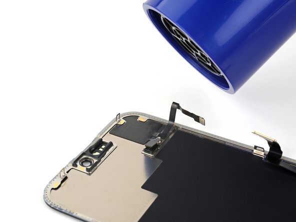

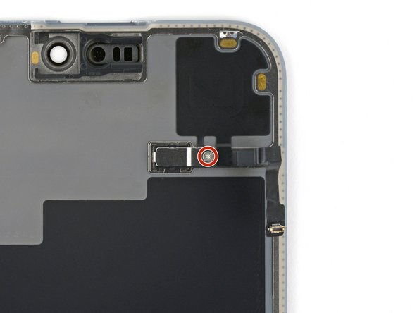

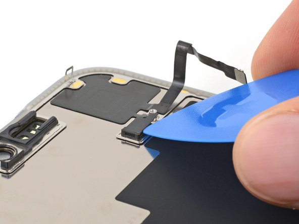

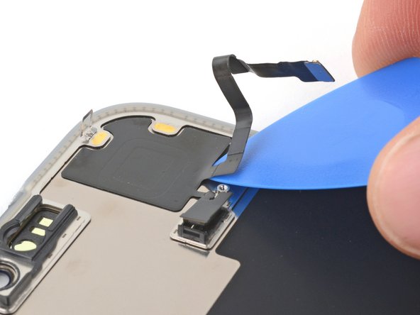

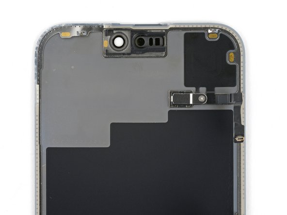

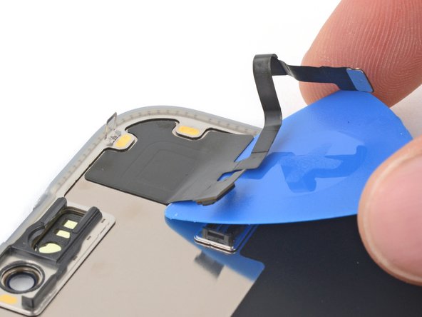

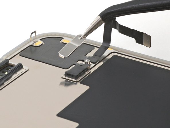

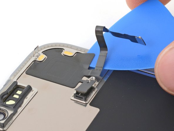

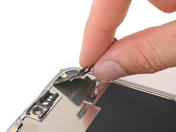

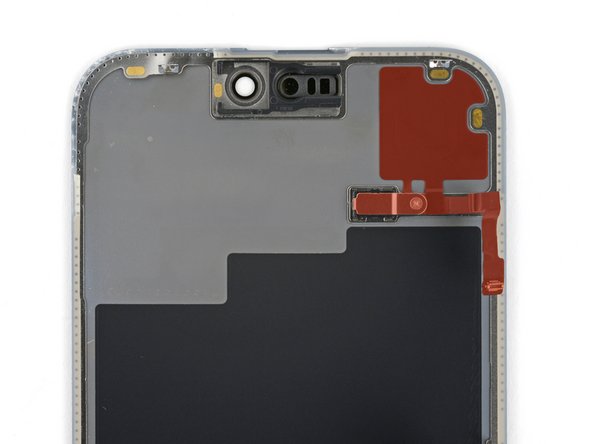

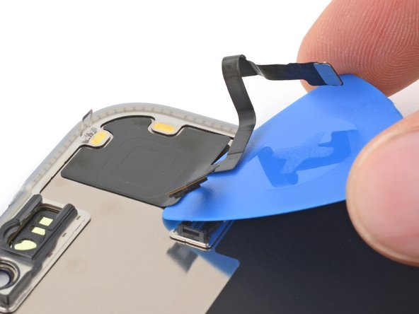

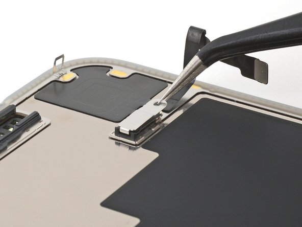

My iFixit replacement screen (“Aftermarket Soft OLED”) did not include the sensor from the original display, and the guide doesn’t explain how to transfer that part. The video about swapping the light sensor on an iPhone 15 gave me the confidence to perform the same procedure on the iPhone 15 Pro Max screen sensor.
After carefully loosening the adhesive on the cable, I was able to gently pull the small tab to detach the sensor head. The remaining glue on the sensor was sufficient to secure it onto the new screen.
Conrad Peyer - 回复
Thank you for the comment! We've just updated the guide accordingly with steps to remove and transfer the sensor.
Spencer Day -
