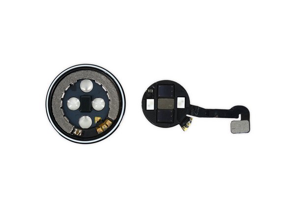

      • 完成我们最后光荣的拆解,就剩装在手表后盖里传感器阵列了。
      • 这个四传感器阵列包括红外传感器,可见光发光二极管和光学传感器来追踪你一整天的心率。
      • 随着传感器组件的 移出,我们看到了在盖子里我们所猜测的感应充电线圈。
      • 卸下后盖后,我们瞥见了最后一个集成电路:
      • NXP 半导体模拟前端控制器(推测)
