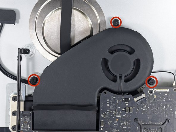

  46. iMac Intel 27" EMC 2639 刀片 SSD 替换件, 风扇: 步骤 46 中的图像 1,3 iMac Intel 27" EMC 2639 刀片 SSD 替换件, 风扇: 步骤 46 中的图像 2,3 iMac Intel 27" EMC 2639 刀片 SSD 替换件, 风扇: 步骤 46 中的图像 3,3
    • 使用撬棒尖头来将风扇电缆的连接器与逻辑板上的插座断开。
  47. iMac Intel 27" EMC 2639 刀片 SSD 替换件: 步骤 47 中的图像 1,2 iMac Intel 27" EMC 2639 刀片 SSD 替换件: 步骤 47 中的图像 2,2
    • 剥下将风扇和排风管道相连的黑色带子。
    • 将胶带放置在排风管的原位,您仅需要将连接处暴露出来,以移除风扇。
  48. iMac Intel 27" EMC 2639 刀片 SSD 替换件: 步骤 48 中的图像 1,1
    • 移除将风扇和后壳固定的三颗12.4 mm T10螺丝。
  49. iMac Intel 27" EMC 2639 刀片 SSD 替换件: 步骤 49 中的图像 1,2 iMac Intel 27" EMC 2639 刀片 SSD 替换件: 步骤 49 中的图像 2,2
    • 将风扇与iMac分离。
