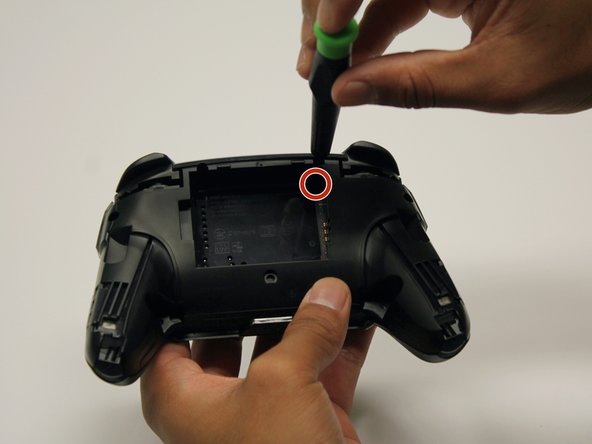

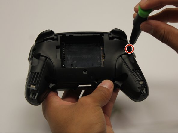

  1. Nintendo Switch Pro控制器按钮/ D-Pad更换指南, 拆卸螺丝: 步骤 1 中的图像 1,1
    • 将手柄翻转过来,使条码贴纸朝向天花板。
    • 使用JIS #00 螺丝刀卸下两颗位于手柄末端,用于固定手柄的黑色 8.4 毫米螺丝。
  2. Nintendo Switch Pro控制器按钮/ D-Pad更换指南, 拆卸握把外壳: 步骤 2 中的图像 1,3 Nintendo Switch Pro控制器按钮/ D-Pad更换指南, 拆卸握把外壳: 步骤 2 中的图像 2,3 Nintendo Switch Pro控制器按钮/ D-Pad更换指南, 拆卸握把外壳: 步骤 2 中的图像 3,3

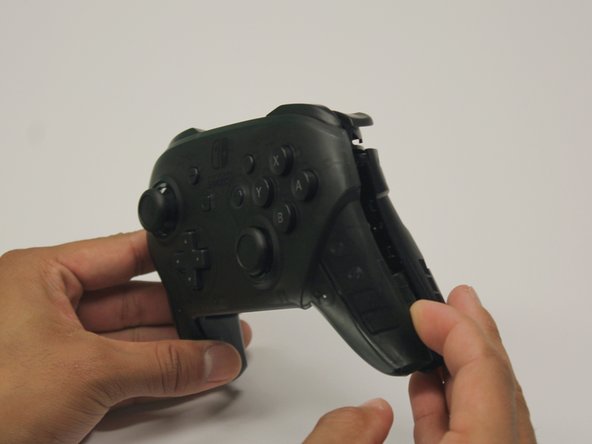

    • 将手柄蓋从主体上拉出,小心地卸下它们。

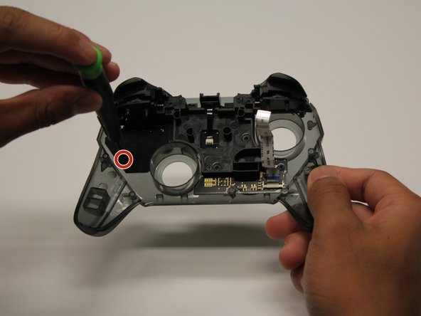

  3. Nintendo Switch Pro控制器按钮/ D-Pad更换指南, 拆卸螺丝: 步骤 3 中的图像 1,1
    • 使用 JIS #00 螺丝刀,卸下四颗用于固定透明塑料后盖的6.8毫米银色螺丝。

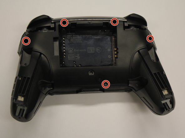

    • 用Phillips#00螺丝刀卸下5颗5mm圆头螺丝。

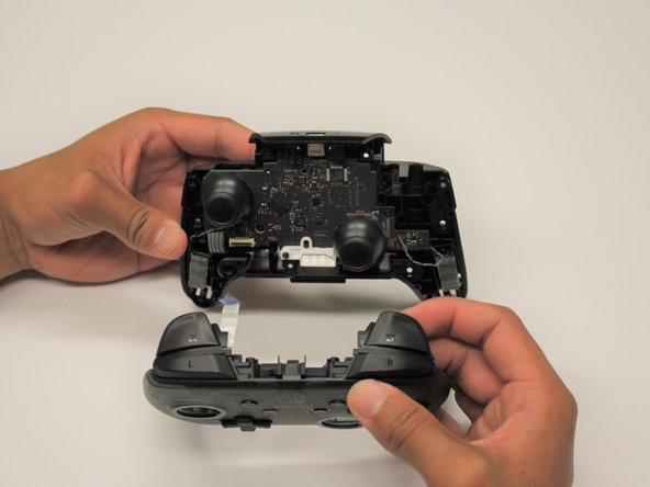

  8. Nintendo Switch Pro控制器按钮/ D-Pad更换指南: 步骤 8 中的图像 1,2 Nintendo Switch Pro控制器按钮/ D-Pad更换指南: 步骤 8 中的图像 2,2
    • 使用iFixit 开启工具将前面板小心地撬出机身。
    • 将塑料盖从控制器主体上拉开,将其分开。
    • 取下盖子时,请避免用力过大,以免损坏白色带状电缆。

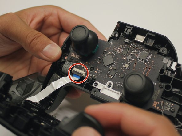

  9. Nintendo Switch Pro控制器按钮/ D-Pad更换指南: 步骤 9 中的图像 1,3 Nintendo Switch Pro控制器按钮/ D-Pad更换指南: 步骤 9 中的图像 2,3 Nintendo Switch Pro控制器按钮/ D-Pad更换指南: 步骤 9 中的图像 3,3
    • 用指甲提起黑色电缆夹。
    • 小心地从连接器上卸下带状电缆。
    • 仅需要很小的力即可卸下带状电缆。

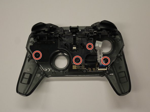

  10. Nintendo Switch Pro控制器按钮/ D-Pad更换指南: 步骤 10 中的图像 1,3 Nintendo Switch Pro控制器按钮/ D-Pad更换指南: 步骤 10 中的图像 2,3 Nintendo Switch Pro控制器按钮/ D-Pad更换指南: 步骤 10 中的图像 3,3
    • 使用Phillips#00螺丝刀卸下顶部电路板上的四颗螺丝。
  11. Nintendo Switch Pro控制器按钮/ D-Pad更换指南: 步骤 11 中的图像 1,1
    • 拆下顶部电路板。

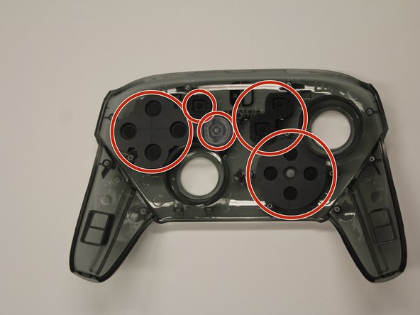

    • 通过将其从插槽中拉出来卸下要更换的按钮。
