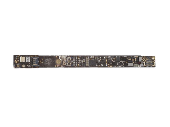

    1. Apple Pencil Pro Chip ID, 主板正面: 步骤 1 中的图像 1,2 Apple Pencil Pro Chip ID, 主板正面: 步骤 1 中的图像 2,2
      • 意法半导体 STM32L496VG 32-bit ARM Cortex-M4 微控制器
      • 意法半导体 STM32L072CZ ARM Cortex-M0+ 微控制器
      • Cirrus Logic CS35L91 音频放大器
      • 德州仪器 TPS62743 300 mA 降压转换器
      • SiTime MEMS 振荡器
      • 安森美 FPF1039 负载开关
      • 安森美 FSA5157 SPDT 模拟开关

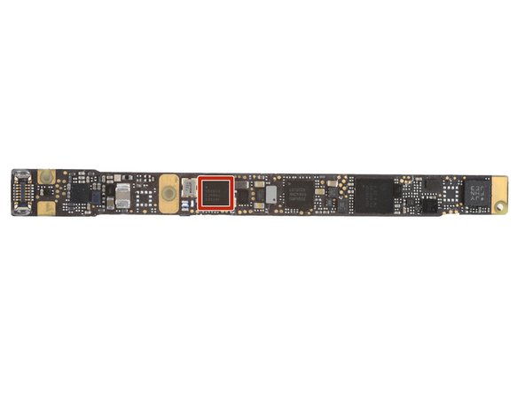

    2. Apple Pencil Pro Chip ID: 步骤 2 中的图像 1,1

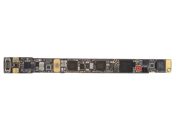

    3. Apple Pencil Pro Chip ID, 主板正面 - 连接: 步骤 3 中的图像 1,1
      • 诺迪克半导体 nRF52833 Bluetooth 5.4 SoC

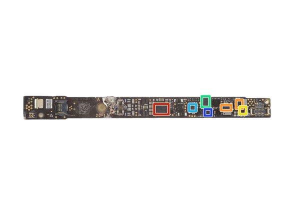

    5. Apple Pencil Pro Chip ID, 主板背面: 步骤 5 中的图像 1,2 Apple Pencil Pro Chip ID, 主板背面: 步骤 5 中的图像 2,2
      • 疑似恩智浦半导体无线充电控制器
      • 德州仪器 TPS612994 升压转换器
      • 德州仪器 TPS2116 电源多路复用器
      • 德州仪器 ATL431LIBQ 三端可调分流并联稳压器
      • 安森美 NCP103AMX130TCG 150 mA / 1.3 V LDO 稳压器
