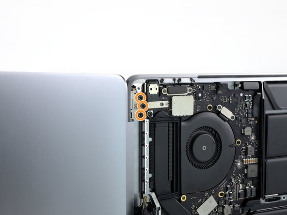

    3. 2017款MacBook Pro 13英寸带触控栏版本屏幕更换指南, 拧开铰链螺帽: 步骤 29 中的图像 1,2 2017款MacBook Pro 13英寸带触控栏版本屏幕更换指南, 拧开铰链螺帽: 步骤 29 中的图像 2,2
      • 打开MacBook Pro略大于90度,并将其放在桌子的末端,如图所示。
      • 用左手握住显示屏时,请从上部显示屏支架上卸下三个T9 Torx螺丝。
      • 从下部显示屏支架上卸下剩余的三个T9 Torx螺钉。

    4. 2017款MacBook Pro 13英寸带触控栏版本屏幕更换指南, 移除显示屏组件: 步骤 30 中的图像 1,3 2017款MacBook Pro 13英寸带触控栏版本屏幕更换指南, 移除显示屏组件: 步骤 30 中的图像 2,3 2017款MacBook Pro 13英寸带触控栏版本屏幕更换指南, 移除显示屏组件: 步骤 30 中的图像 3,3
      • 牢牢握住 MacBook Pro 的屏幕和主体。在此步骤中,有一半可能会意外掉落。
      • 用左手抓住显示器并顺时针轻轻旋转,朝向上壳,使显示器支架清除上壳的边缘。
      • 将显示屏略微倾斜远离上壳。
      • 将显示器拉离上壳体,注意可能卡住的任何支架或电缆。
