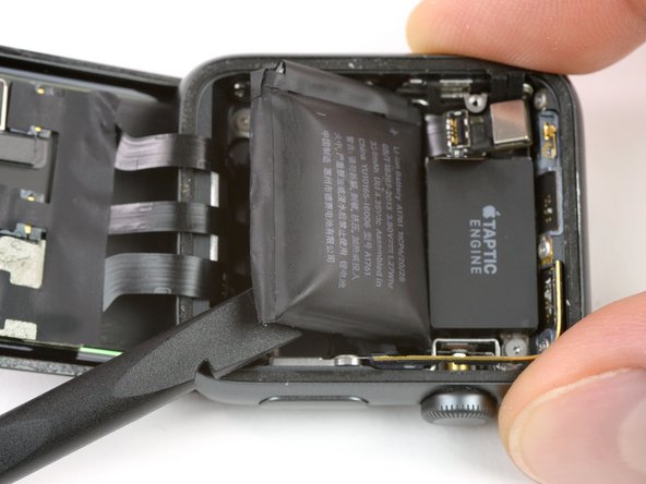

  8. 更换 Apple Watch Series 2 电池, 电池: 步骤 8 中的图像 1,3 更换 Apple Watch Series 2 电池, 电池: 步骤 8 中的图像 2,3 更换 Apple Watch Series 2 电池, 电池: 步骤 8 中的图像 3,3
    • 将电池连接器取下后,将撬棒的尖端插入电池接口下方,电池接口是电池的一部分。
    • 将电池接口向上提起并从凹槽中取出。

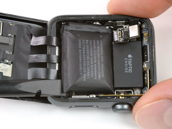

  9. 更换 Apple Watch Series 2 电池: 步骤 9 中的图像 1,3 更换 Apple Watch Series 2 电池: 步骤 9 中的图像 2,3 更换 Apple Watch Series 2 电池: 步骤 9 中的图像 3,3
    • 使用撬棒的边缘沿电池下方靠近电源按钮撬下电池。
    • 注意显示屏电缆,以便在拉出电池时不要挤压或折到。
    • 缓慢但稳定地提起电池,使其与粘合剂分离,将其固定到位。
    • 确保不要刺破电池或使电池变形,因为如果电池损坏可能会着火和/或爆炸。
    • 取出电池。
