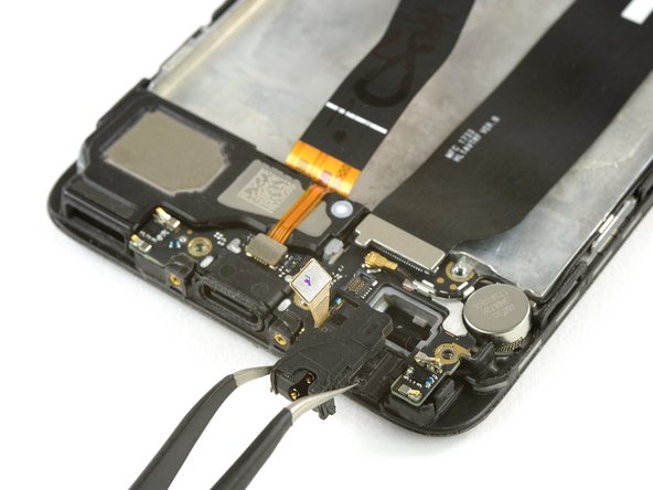

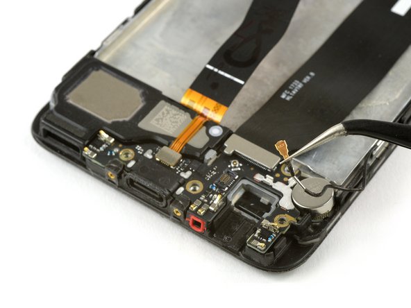

  10. 更换华为 P10 带中框的显示屏组件: 步骤 10 中的图像 1,3 更换华为 P10 带中框的显示屏组件: 步骤 10 中的图像 2,3 更换华为 P10 带中框的显示屏组件: 步骤 10 中的图像 3,3
    • 使用撬棒的扁平端断开耳机插孔的柔性电缆。
    • 用镊子取下耳机插孔。下面有一点粘合剂,所以它可能有点粘。
    • 用镊子拔下天线电缆。
