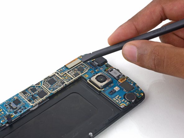

    • 使用撬棒的尖端从主板的插座上断开蓝牙和Wi-Fi天线的线缆连接器。

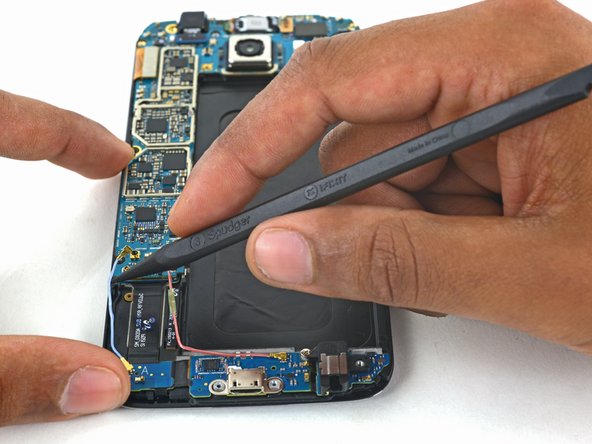

    • 使用撬棒的平端断开home键的连接器。

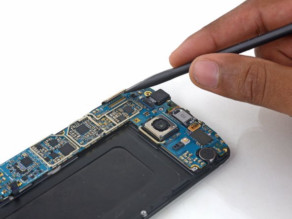

    • 使用撬棒的平端从主板上断开显示屏组件线缆的连接。
