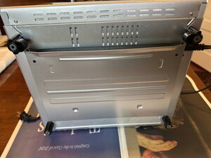

松下 NB-G110P 烤箱有一个常见的故障模式,即主电源开关会变得越来越不稳定。
1) 如果情况尚不严重,可以尝试直接清洁开关:拔下烤箱插头,撬起灰色塑料电源按钮以露出开关顶部,然后喷洒一些电子接点清洁剂(如 CorrosionX、MG Chemicals Super Contact Cleaner 或类似产品),或者在条件有限的情况下,使用 91% 或更高浓度的异丙醇。在保持电源断开的状态下,反复拨动开关多次,看看问题是否得到解决。
2) 如果开关确实需要更换(电路板上的 SW 15),可以使用一种较常见的 7x7 mm 6 针双刀双掷 (DPDT) 开关作为替代品。
如需更完整的说明,请参阅 https://fixitclinic.blogspot.com/2016/12...
