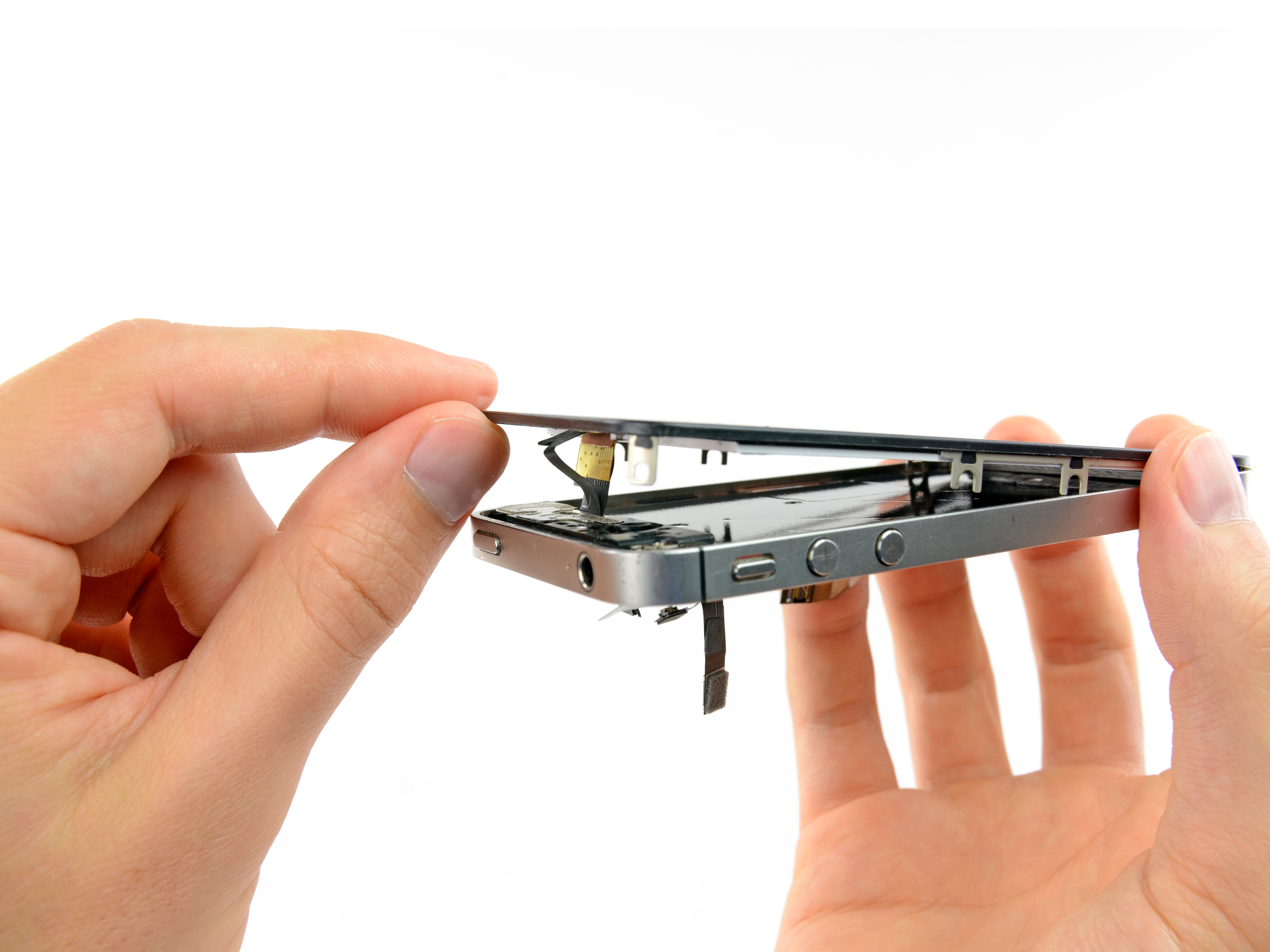

  28. iPhone 4 屏幕总成更换: 步骤 28 中的图像 1,2 iPhone 4 屏幕总成更换: 步骤 28 中的图像 2,2
    • 小心的在玻璃面板的塑料部分与合金中框的边缘处插入iPod 撬棒。
    • 切勿尝试将工具插入到塑料部分和玻璃面板之间。
    • 小心地将前面板从合金中框上撬出来。
  29. iPhone 4 屏幕总成更换: 步骤 29 中的图像 1,2 iPhone 4 屏幕总成更换: 步骤 29 中的图像 2,2
    • 小心缓慢的将前面板从中框上抬起。
    • 从home键位置缓慢的继续将前面板从中框中抬起
    • 这有可能会需要在顶部插入一个撬棒来撬动周围的卡扣。
    • 小心的将前面板与中框分离。
    • 小心,如果home键与前面板黏连可能会损伤它的排线。
    • 请勿完全将面板与框架分离,这有可能会导致显示排线受损。
    • 如果玻璃面板破裂(这有可能是你需要更换它),这很容易使得玻璃面板弯曲、破碎成很小且锋利的碎片所以在执行本步骤前请使用胶带来盖住整个玻璃面板,然后将其扔掉。 同时需要佩戴防护眼镜。
