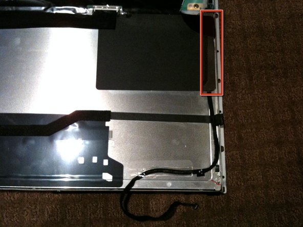

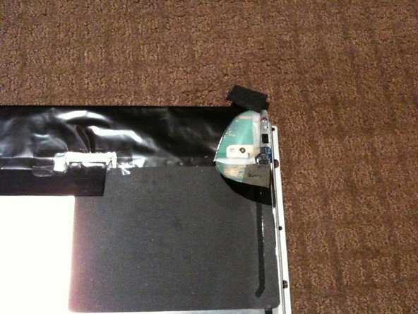

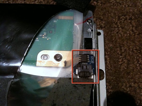

  11. iMac Intel 20吋“EMC 2133和2210LCD面板温度传感器/电缆安装更换, LCD面板温度传感器/电缆安装: 步骤 11 中的图像 1,2 iMac Intel 20吋“EMC 2133和2210LCD面板温度传感器/电缆安装更换, LCD面板温度传感器/电缆安装: 步骤 11 中的图像 2,2
    • LCD温度传感器位于显示面板的后面,从后方观察右上角。 它位于黑色箔片的下方,距离面板的顶部边缘约为40mm(1 1/2 in)。
    • 将显示面板朝下放置在干净的表面上,确保面板下方没有任何可能损坏的面板。
    • 仔细切割右上角的箔片上的一小块,并以一定角度轻轻地剥离,露出传感器。 它会有一个泡沫垫粘在它上面。
    • 将泡沫从传感器上轻轻地剥下,露出PCB组件。
    • 传感器用一个小的粘合垫保持在适当的位置,以便将其从一个边缘轻轻地用塑料撬棒或类似物撬起。 我建议不要在这里使用金属工具。
    • 断开电缆以拆下传感器
    • 质量提示安装传感器时,请确保连接器安装牢靠,并且不要将连接器或电缆拉紧,否则可能导致系统重新组装后会分离
  12. iMac Intel 20吋“EMC 2133和2210LCD面板温度传感器/电缆安装更换: 步骤 12 中的图像 1,1
    • 注意电缆的布线。 它在显示面板的右侧运行,并附着在显示面板上的黑色塑料PSU防护罩的边缘
    • 如果需要更换电缆,请轻轻提起黑色PSU防护罩的右侧边缘,并小心地将电缆从防护罩上的粘合剂背上剥下。
