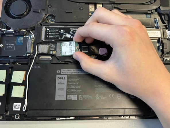

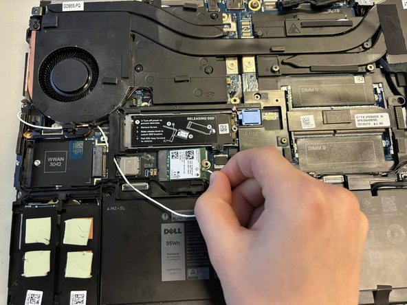

  5. Dell Precision 7560 Touchpad Replacement: 步骤 5 中的图像 1,3 Dell Precision 7560 Touchpad Replacement: 步骤 5 中的图像 2,3 Dell Precision 7560 Touchpad Replacement: 步骤 5 中的图像 3,3
    • Remove the 5 mm screw holding the Wi-Fi card in place using a Phillips #0 screwdriver.
    • Remove the metal overlay.
    • Disconnect the wires attached to the Wi-Fi card.
    • Remove the Wi-Fi card.

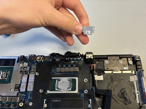

  8. Dell Precision 7560 Touchpad Replacement: 步骤 8 中的图像 1,3 Dell Precision 7560 Touchpad Replacement: 步骤 8 中的图像 2,3 Dell Precision 7560 Touchpad Replacement: 步骤 8 中的图像 3,3
    • Remove the 5 mm screw holding the metal cap over the wire connection using a Phillips #0 screwdriver.
    • Remove the metal cap.
    • Disconnect the wire bundle.

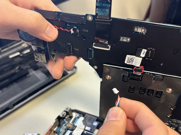

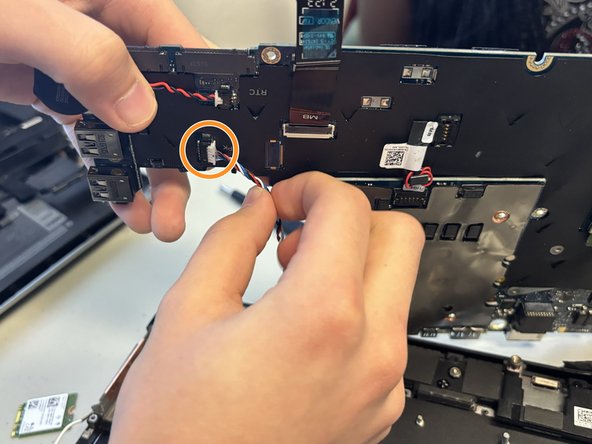

  9. Dell Precision 7560 Touchpad Replacement: 步骤 9 中的图像 1,3 Dell Precision 7560 Touchpad Replacement: 步骤 9 中的图像 2,3 Dell Precision 7560 Touchpad Replacement: 步骤 9 中的图像 3,3
    • Using a Phillips #0 screwdriver, remove the eight 2 mm screws holding the motherboard.
    • Carefully remove the speaker wire from the motherboard.

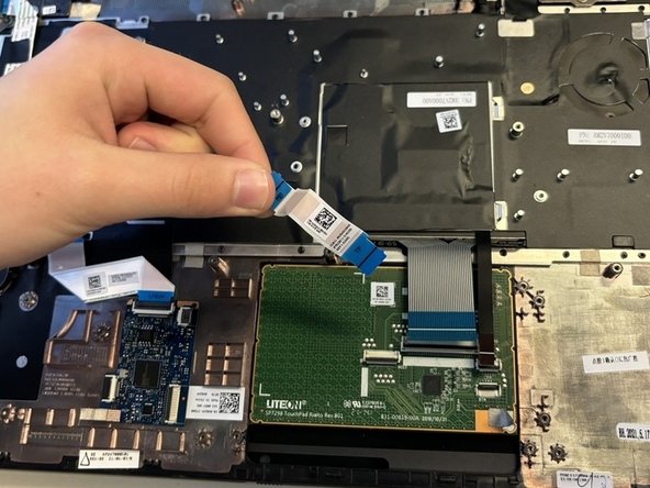

  11. Dell Precision 7560 Touchpad Replacement, Touchpad: 步骤 11 中的图像 1,2 Dell Precision 7560 Touchpad Replacement, Touchpad: 步骤 11 中的图像 2,2
    • Gently remove and disconnect the connecting strip from the touchpad.
    • Remove the two 2 mm screws using a Phillips #0 screwdriver.
    • Remove the black tab from the bottom of the touchpad.

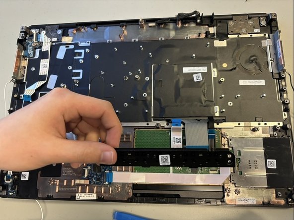

  12. Dell Precision 7560 Touchpad Replacement: 步骤 12 中的图像 1,3 Dell Precision 7560 Touchpad Replacement: 步骤 12 中的图像 2,3 Dell Precision 7560 Touchpad Replacement: 步骤 12 中的图像 3,3
    • Lift up the white connecting strip with your finger.
    • Using a Phillips #0 screwdriver, remove the two 2 mm screws.
    • Remove the metal bracket.

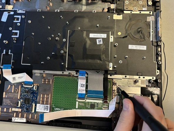

  13. Dell Precision 7560 Touchpad Replacement: 步骤 13 中的图像 1,2 Dell Precision 7560 Touchpad Replacement: 步骤 13 中的图像 2,2
    • Detach the blue and white connecting tab using an opening tool.

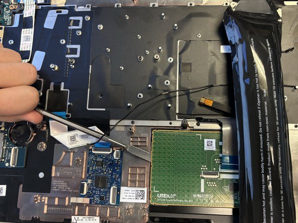

  14. Dell Precision 7560 Touchpad Replacement: 步骤 14 中的图像 1,3 Dell Precision 7560 Touchpad Replacement: 步骤 14 中的图像 2,3 Dell Precision 7560 Touchpad Replacement: 步骤 14 中的图像 3,3
    • Warm all sides of the touch pad using an iOpener to loosen the glue.
    • Lift the warmed up sides with a metal spudger.
  15. Dell Precision 7560 Touchpad Replacement: 步骤 15 中的图像 1,2 Dell Precision 7560 Touchpad Replacement: 步骤 15 中的图像 2,2
    • Use your fingers to take out the touchpad.
