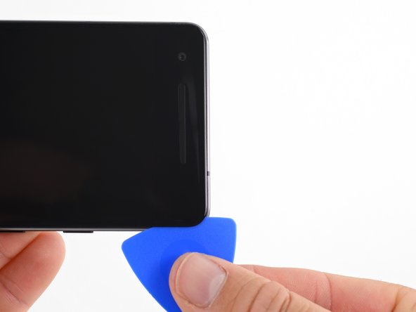

    • 如果您的显示屏玻璃已破损,请勿移除玻璃碎片防止受伤,并使用胶带黏贴住显示屏玻璃表面以提供平整的表面来使吸盘紧密贴合显示屏组件。
    • 在靠近音量按钮的屏幕位置使用吸盘紧密吸住,同时避开弯曲的边缘位置。
    • 吸盘不会在弯曲的玻璃表面形成良好的密封来提供足够的吸力

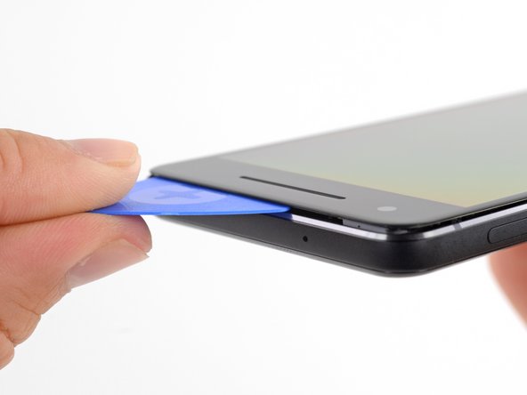

  2. 谷歌 Pixel 2 屏幕组件维修更换指南: 步骤 2 中的图像 1,3 谷歌 Pixel 2 屏幕组件维修更换指南: 步骤 2 中的图像 2,3 谷歌 Pixel 2 屏幕组件维修更换指南: 步骤 2 中的图像 3,3

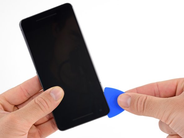

    • 使用稳定适中的力量提起吸盘,在显示屏组件和后壳之间插入一个撬片。
    • 这个步骤需要相当的力量和耐心。如果遇到困难,请稍微晃动吸盘和屏幕组件来降低粘合剂的粘性,或者使用iOpener、热风枪或者吹风机来加热屏幕组件以降低粘合剂粘性。
  3. 谷歌 Pixel 2 屏幕组件维修更换指南: 步骤 3 中的图像 1,2 谷歌 Pixel 2 屏幕组件维修更换指南: 步骤 3 中的图像 2,2

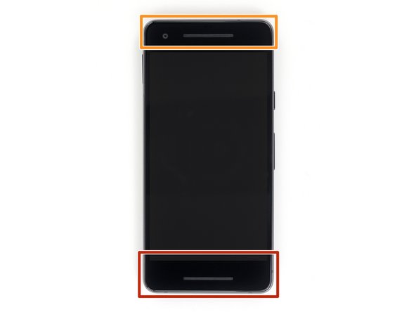

    • 在接下来的步骤中,为避免损坏手机,某些区域和组件必须要特别小心。
    • 撬片请勿插入手机屏幕下部的缝隙超过1.27厘米。如果撬片触及到屏幕OLED面板折叠部分,则屏幕有可能损坏。
    • 同样,左上角区域,撬片只能插入很浅的深度,否则则可能损坏前置摄像头。

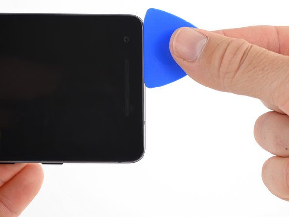

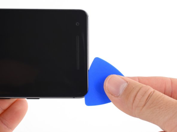

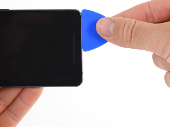

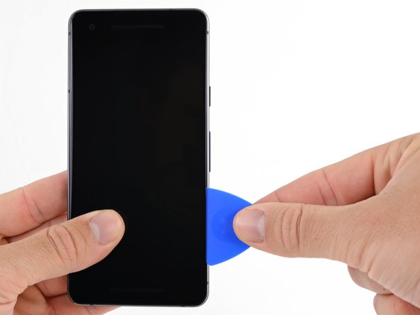

    • 以下步骤,使用撬片的边而不是尖锐的角来滑动屏幕组件和后壳之间的缝隙,这样可避免撬片插入过深。
    • 在手机右侧缝隙滑动撬片以分离屏幕粘合剂。

    • 从右上角滑动撬片至手机顶部左边

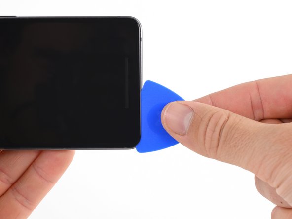

    • 滑动撬片从左上角沿手机左侧边至左下角

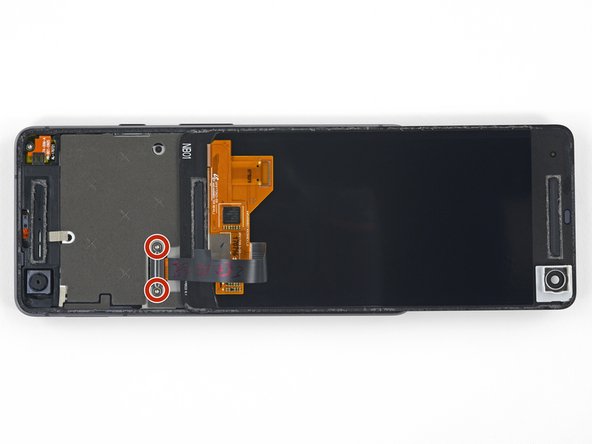

  9. 谷歌 Pixel 2 屏幕组件维修更换指南: 步骤 9 中的图像 1,2 谷歌 Pixel 2 屏幕组件维修更换指南: 步骤 9 中的图像 2,2

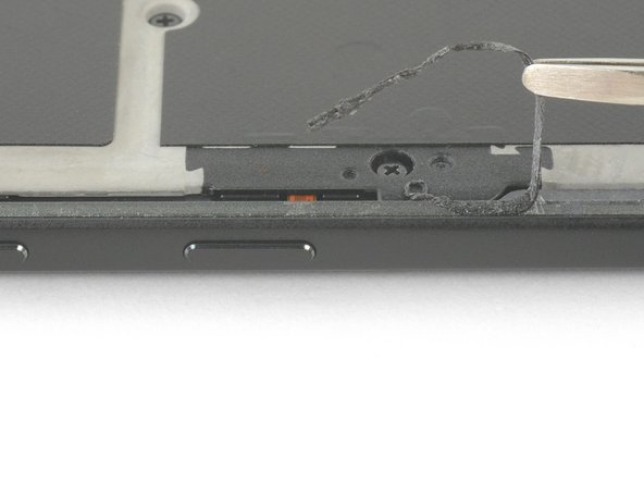

    • 如图,小心放置屏幕组件于后壳顶部,务必不要弄皱和断裂显示屏带状电缆。
    • 移除固定显示屏电缆支架的两颗4毫米 T5 梅花螺丝

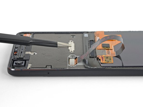

    • 移除显示屏电缆支架

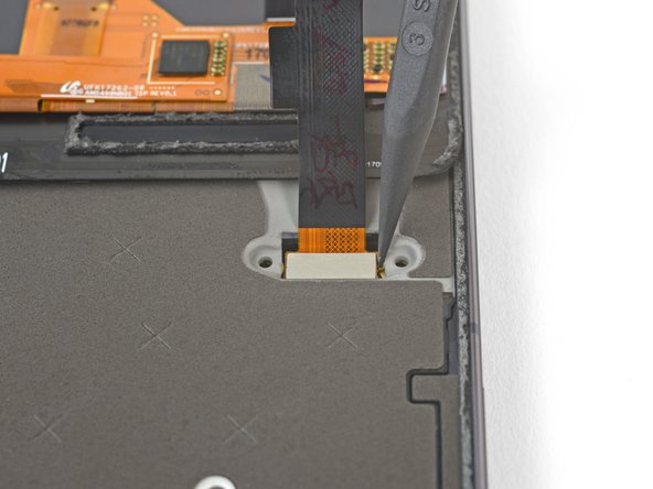

  11. 谷歌 Pixel 2 屏幕组件维修更换指南: 步骤 11 中的图像 1,2 谷歌 Pixel 2 屏幕组件维修更换指南: 步骤 11 中的图像 2,2
    • 使用撬棒的尖头从电缆插座轻轻撬起电缆插头,使电缆从主板分离。
    • 要重新连接此类按压式连接器,请小心对齐并按压一侧准确卡住入位,然后重复按压动作在另一侧。
    • 如果屏幕组件替换后,屏幕任何区域出现触摸问题,请重新安装此连接电缆的插头,确保其完全卡入到位并且插座中没有灰尘或其他障碍物。

I recommend using a playing card instead of the plastic guitar pick to cut the adhesive once you get the side pried up a bit. It took just a moment for my hand to slip and the pick went too far in and chipped the corner of the OLED display. I also was trying to avoid using heat, but using even just a little of the low setting on my Harbor Freight heat gun really helped soften the adhesive up.
