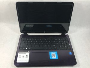

HP 15-r137wm TouchSmart 搭载第四代 Intel Core i3 处理器,配备 15.6 英寸 LED 背光高清触控屏。它拥有 6GB 运行内存和 750GB 硬盘。HP 15-r137wm TouchSmart 出厂预装 Windows 8。HP 15-r137wm TouchSmart 的型号为 15-r137wm,位于笔记本电脑底部电池下方的最右侧角落。
How do I remove the RAM?
Does this laptop have a removable RAM and how do I do that?
回答此问题 我也有这个问题
这是一个好问题吗?
得分 0
添加一条评论
