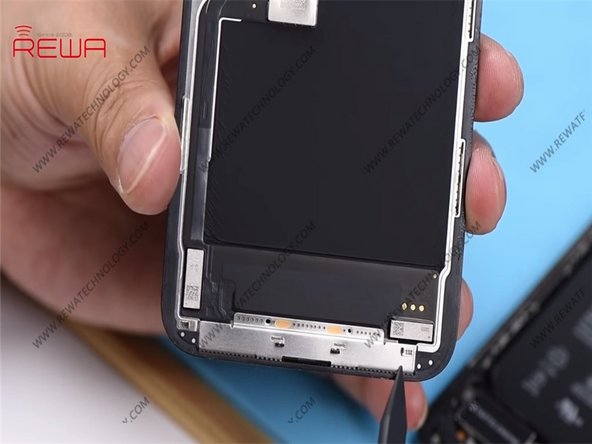

    • 接着取下排线屏蔽罩子。
    • 接着断开电池,取下屏幕。 iPhone 11 Pro的屏幕取消了3D模组,屏幕相比之前的机型更薄。同时,底部排线邦定区域新增了铁片保护,无疑增加了屏幕维修的难度。

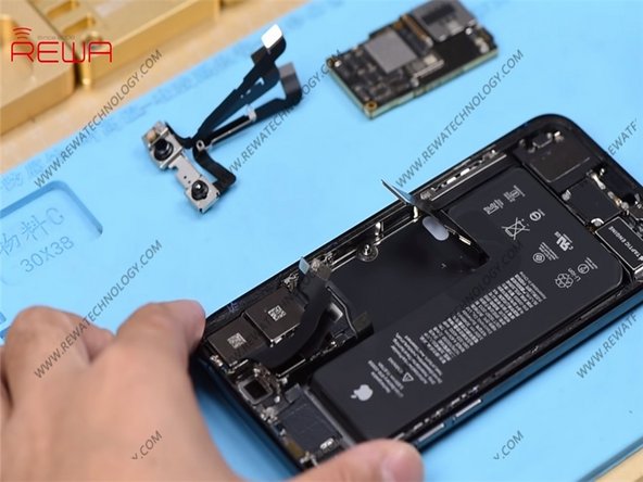

    • iPhone 11 Pro Face ID组件的排线没有像X系列那样压在电池下面,而是排列在电池和主板的空隙之间,拆卸更为方便。
  4. iPhone 11 Pro拆解, Face ID组件: 步骤 4 中的图像 1,1
    • 继续断开主板上的其他排线,取出主板。
    • 取下Face ID组件。iPhone 11 Pro的Face ID组件的结构设计延用X系列,因此Face ID低修复率的问题依旧存在。

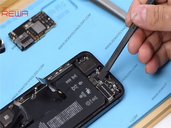

  5. iPhone 11 Pro拆解, 新增模块: 步骤 5 中的图像 1,1
    • 拆下尾插排线上新增模块的屏蔽罩,可以看到,有四根排线扣在该模块上。
    • 一根是振子的排线,一根是电池的排线,一根是无线充电线圈的排线,还有一根是喇叭的排线。

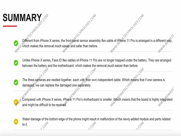

  6. iPhone 11 Pro拆解, 总结: 步骤 6 中的图像 1,1
