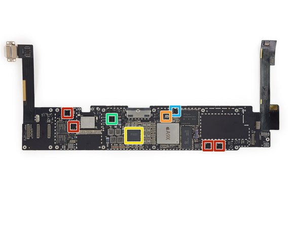

  11. iPad Pro 9.7" 拆解: 步骤 11 中的图像 1,2 iPad Pro 9.7" 拆解: 步骤 11 中的图像 2,2
    • 芯片!芯片!
    • 苹果APL1021 A9X 64-位 处理器
    • 三星 K3RG1G1 2 GB (16 Gb) LPDDR4 RAM
    • SK Hynix H23QEG8VG1ACA32 GB (256 Gb) NAND 闪存
    • 2 × Broadcom BCM15900B0 (和 iPad Pro 12.9"中一致)
    • 苹果 339S00109 Wi-Fi 模组
    • NXP 66V10 NFC 控制器 和1610A3 充电 IC (与iPhone SE/6s/6s Plus中一致)
    • InvenSense EMS-A 6-轴 陀螺仪与加速度计组合 (iPhone SE上也能找到)
