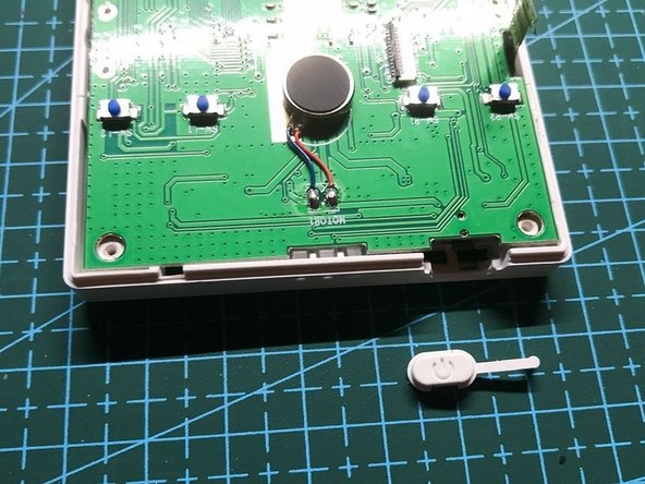

  12. Miyoo Mini拆解, 取下电源键盖: 步骤 12 中的图像 1,2 Miyoo Mini拆解, 取下电源键盖: 步骤 12 中的图像 2,2
    • 直接取下电源键的上盖即可。
