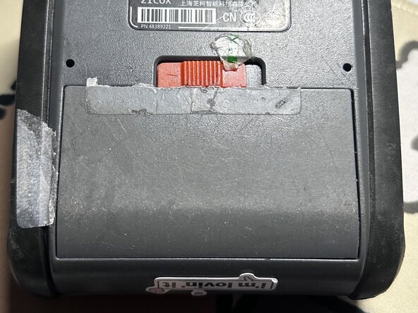

    1. 拆解芝柯打印机CS3, 取下电池: 步骤 1 中的图像 1,1
      • 拨动红色拨杆,取下电池

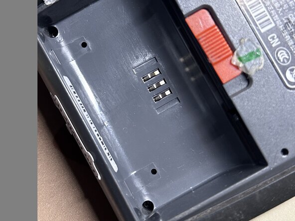

    2. 拆解芝柯打印机CS3, 取出4颗固定螺丝: 步骤 2 中的图像 1,2 拆解芝柯打印机CS3, 取出4颗固定螺丝: 步骤 2 中的图像 2,2
      • 2颗在纸仓内,2颗在电池仓内

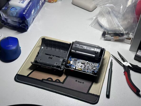

    3. 拆解芝柯打印机CS3, 取出后盖: 步骤 3 中的图像 1,1
      • 将前盖与后盖分离

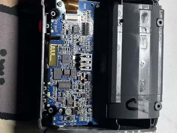

    4. 拆解芝柯打印机CS3, 取出主板螺丝: 步骤 4 中的图像 1,1
      • 4颗银白色螺丝

    5. 拆解芝柯打印机CS3, 拔出屏幕与电机排线: 步骤 5 中的图像 1,1
      • 正面有一个排线,反面还有一个,注意不要拉断了。需要先解除卡扣,然后再扯出排线
