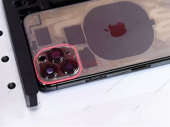

  3. iPhone 11 Pro更换后玻璃, 扫描摄像头周围的玻璃: 步骤 3 中的图像 1,1
    • 激光扫描不适用于此处的三摄中心区域。
    • 经过多次尝试和实验,REWA LAB成功完成了针对三镜头相机区域的专业图纸。
    • 在图纸的帮助下,再次用激光扫描三镜头相机区域。

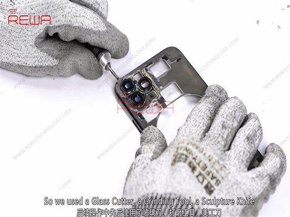

  4. iPhone 11 Pro更换后玻璃, 将后玻璃与中框分开: 步骤 4 中的图像 1,1
    • 扫描后的玻璃可以轻松分离。 但是,三镜头相机周围的玻璃需要进一步操作。
    • 我们常用的工具无法在这里取下玻璃,因此我们使用了玻璃刀,研磨工具,雕刻刀和剪切钳来取下三镜头相机周围的玻璃。
    • 完成后,用激光机清除残留的黑色粘合剂。

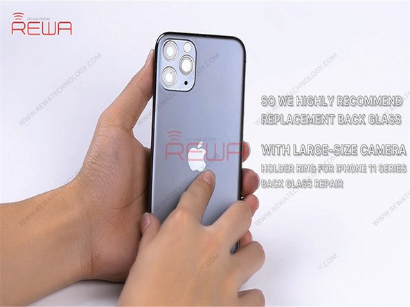

  5. iPhone 11 Pro更换后玻璃, 具有大摄像头孔的后壳: 步骤 5 中的图像 1,1
    • iPhone 11系列的相机固定环更硬,并且内壁较厚,增加了抛光难度。 同时,相机镜头在抛光过程中也容易损坏。
    • 因此,我们强烈建议您更换带有大摄像头孔的后壳,以维修iPhone 11系列后壳。
