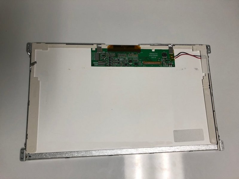

    1. Zenithink ZTPAD ZT280 屏幕更换, 屏幕: 步骤 12 中的图像 1,1
      • 从一个顶角揭开胶带。
      • 我们建议仅使用双手操作,以免损坏电池。
      询问修复机器人
      添加评论
    2. Zenithink ZTPAD ZT280 屏幕更换: 步骤 13 中的图像 1,1
      • 在剥离显示屏粘合剂时请小心,因为显示屏通过右侧的一根显示屏排线连接。
      询问修复机器人
      添加评论
    3. Zenithink ZTPAD ZT280 屏幕更换: 步骤 14 中的图像 1,1
      在这个步骤中使用的工具:
      • 使用 镊子,滑动锁扣并拔下排线。
      • 将显示屏从设备中拆下。
      询问修复机器人
      添加评论
