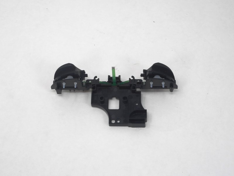

      • 将电路板和肩键组件从盖板上拆下。

    5. YCCTEAM YCC-SW4001 肩部按键更换: 步骤 13 中的图像 1,3 YCCTEAM YCC-SW4001 肩部按键更换: 步骤 13 中的图像 2,3 YCCTEAM YCC-SW4001 肩部按键更换: 步骤 13 中的图像 3,3
      • 用手拆下 R 键。
      询问修复机器人
      添加评论
    6. YCCTEAM YCC-SW4001 肩部按键更换: 步骤 14 中的图像 1,3 YCCTEAM YCC-SW4001 肩部按键更换: 步骤 14 中的图像 2,3 YCCTEAM YCC-SW4001 肩部按键更换: 步骤 14 中的图像 3,3
      • 用手拆下 L 按键。
      • 翻转肩键附件并观察金属杆。
      询问修复机器人
      添加评论
    7. YCCTEAM YCC-SW4001 肩部按键更换: 步骤 15 中的图像 1,3 YCCTEAM YCC-SW4001 肩部按键更换: 步骤 15 中的图像 2,3 YCCTEAM YCC-SW4001 肩部按键更换: 步骤 15 中的图像 3,3
      • 使用尖嘴钳拆下“ZL”下方的金属杆。
      询问修复机器人
      添加评论
    8. YCCTEAM YCC-SW4001 肩部按键更换: 步骤 16 中的图像 1,3 YCCTEAM YCC-SW4001 肩部按键更换: 步骤 16 中的图像 2,3 YCCTEAM YCC-SW4001 肩部按键更换: 步骤 16 中的图像 3,3
      • 使用小型尖嘴钳拆下 "ZR" 下方的金属杆。
      询问修复机器人
      添加评论
    9. YCCTEAM YCC-SW4001 肩部按键更换: 步骤 17 中的图像 1,3 YCCTEAM YCC-SW4001 肩部按键更换: 步骤 17 中的图像 2,3 YCCTEAM YCC-SW4001 肩部按键更换: 步骤 17 中的图像 3,3
      • 用手拆下 ZL 和 ZR 按钮。
      询问修复机器人
      添加评论
结论
要重新组装设备,请按相反顺序执行这些说明。
