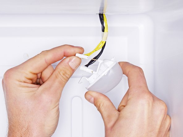

  4. WRS315SDHW Door Light Replacement: 步骤 4 中的图像 1,3 WRS315SDHW Door Light Replacement: 步骤 4 中的图像 2,3 WRS315SDHW Door Light Replacement: 步骤 4 中的图像 3,3
    • Disconnect the two spade connectors attached to the door light.
    • Remove the door light.
