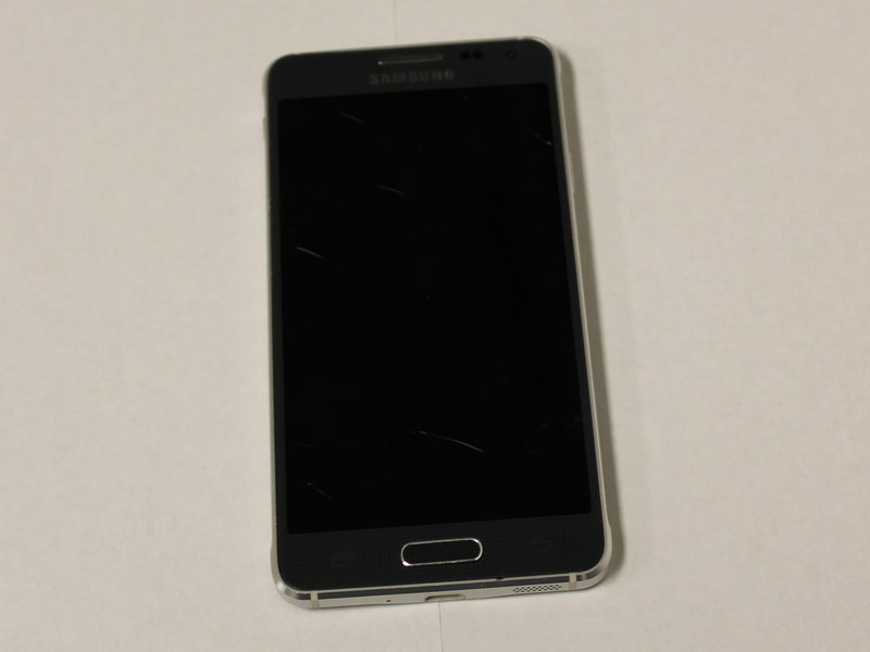

Samsung Galaxy Alpha Micro USB 接口更换
如果 Samsung Galaxy Alpha 的 Micro USB 接口损坏或出现故障,可以对其进行更换。
