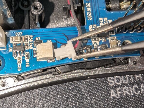

    • Halte die Maus seitlich und trenne Ober- und Unterschale mit leichtem Druck des Spudgers entlang der Naht. Hebe die Oberseite nur wenige Zentimeter an – sie ist per JST-Kabel mit der Hauptplatine verbunden
    • Ziehe die JST-Stecker senkrecht nach oben, um die Oberseite komplett zu entfernen. Von den Steckern auf dem zweiten Bild musst du nur den rechten entfernen, da der rechte zum Akku gehört und einfacher zu entfernen ist, sobald die Oberseite entfernt wurde.
  4. Roccat Leader Demontage, Akku-Stecker trennen: 步骤 4 中的图像 1,2 Roccat Leader Demontage, Akku-Stecker trennen: 步骤 4 中的图像 2,2
    • Ziehe den zweipoligen JST-Stecker des 1 000 mAh-Li-Ion-Akkus senkrecht nach oben.
    • Solltest du den Akku wechseln wollen, handelt es sich um einen Lithium-Polymer Akku im 803040-Formfaktor mit einem JST PH2.0-Stecker und 3.7 Volt.
