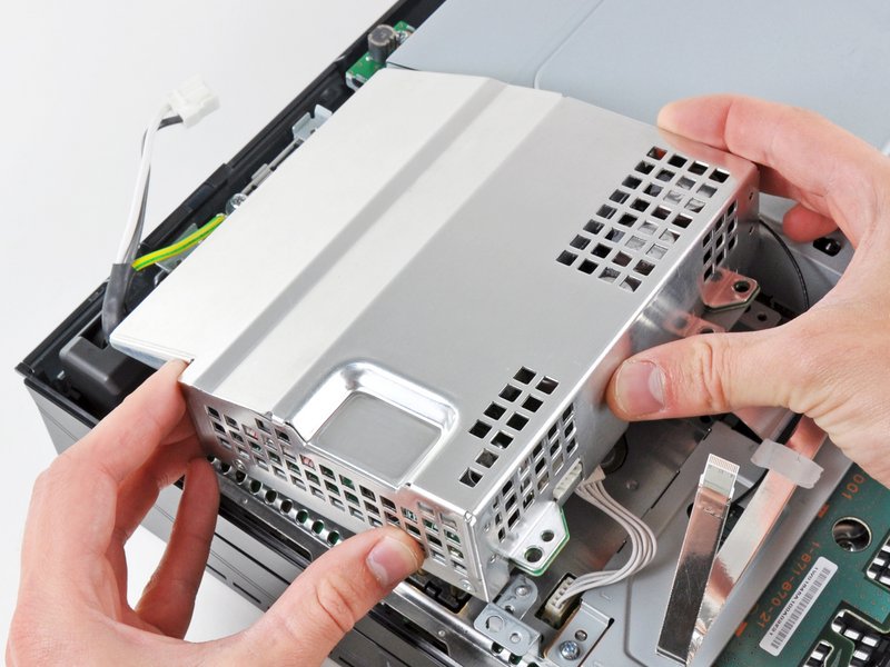

    5. PlayStation 3 电源更换: 步骤 13 中的图像 1,1
      • 从电源供应器的前缘向上提起,将其从逻辑板的固定柱上断开。
      • 拆下电源供应器。
      询问修复机器人
      添加评论
