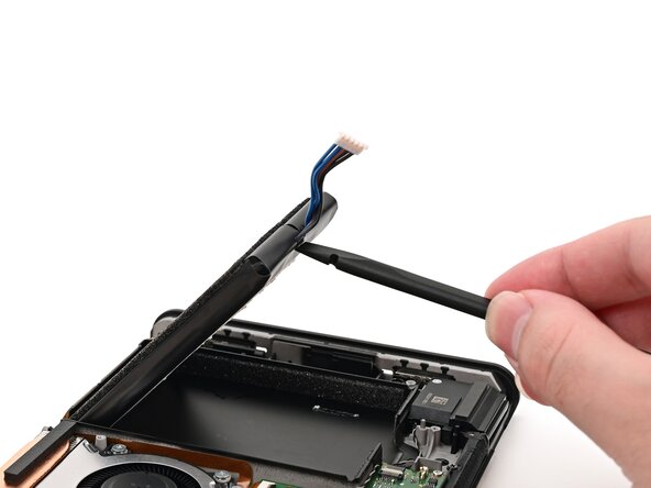

  35. Nintendo Switch 2 电池更换, 抬起电池: 步骤 35 中的图像 1,3 Nintendo Switch 2 电池更换, 抬起电池: 步骤 35 中的图像 2,3 Nintendo Switch 2 电池更换, 抬起电池: 步骤 35 中的图像 3,3
    • 将塑料撬棒的扁平一端,沿电池仓边缘插入电池之下。
    • 轻轻撬动电池,使粘胶完全与机身框架分离。可以以主机底部边缘的金属格作为支点撬动。
    • 不要弯曲电池。如果发现电池弯曲,或在撬动过程中遇到阻力,请立刻停止,并使用溶剂分解残留的粘胶。
  36. Nintendo Switch 2 电池更换, 取出电池: 步骤 36 中的图像 1,3 Nintendo Switch 2 电池更换, 取出电池: 步骤 36 中的图像 2,3 Nintendo Switch 2 电池更换, 取出电池: 步骤 36 中的图像 3,3
    • 取出电池
    • 不要重新使用拆下的电池。拆卸过程已破坏电池的完整性,重新利用可能会带来安全风险。始终更换新电池。
