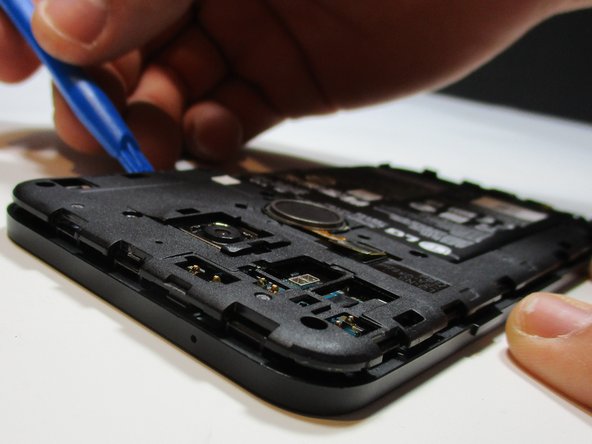

    • 从SIM卡插槽开始,将塑料打开工具放在后面板和手机之间。
    • 将开启器工具轻轻地滑动到手机周围,直到听到咔嗒声,并且明显地看到与手机主体与背板分开。
    • 在手机的每个边缘继续进行此过程,直到指纹识别处。
  3. Nexus 5X 中框架替换: 步骤 3 中的图像 1,1
    • 从手机背面的指纹识别处上轻轻取下后背板。

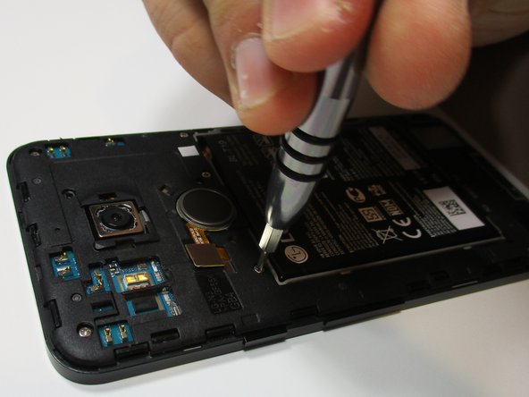

  4. Nexus 5X 中框架替换, 中框架: 步骤 4 中的图像 1,2 Nexus 5X 中框架替换, 中框架: 步骤 4 中的图像 2,2
    • 使用Phillips #000号螺丝刀移除10个中框架螺丝。
