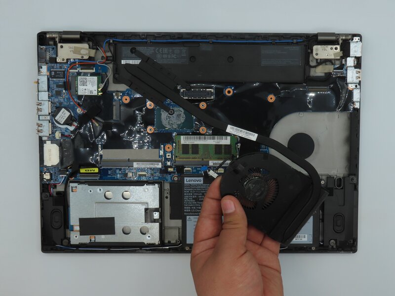

    3. Lenovo ThinkPad T570 散热风扇和散热器组件更换: 步骤 4 中的图像 1,1
      • 使用 JIS #1 螺丝刀拧松四颗 5 mm 螺丝。
      询问修复机器人
      添加评论
    4. Lenovo ThinkPad T570 散热风扇和散热器组件更换: 步骤 5 中的图像 1,2 Lenovo ThinkPad T570 散热风扇和散热器组件更换: 步骤 5 中的图像 2,2
      • 从主板上断开风扇排线。
      • 拆下风扇和散热器组件。
