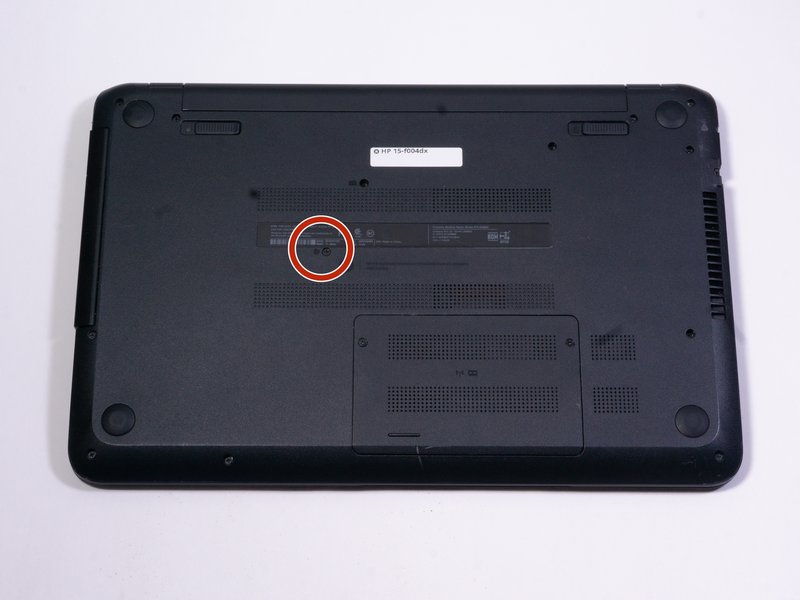

    1. HP 15-f004dx 光驱更换, 电池: 步骤 1 中的图像 1,1
      • 在测试电池并发现需要更换后,请先将电脑倒置放在平坦的表面上。
