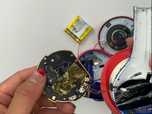

    11. Framed Teardown, Disassembly of PCB: 步骤 11 中的图像 1,3 Framed Teardown, Disassembly of PCB: 步骤 11 中的图像 2,3 Framed Teardown, Disassembly of PCB: 步骤 11 中的图像 3,3
      • Fixing method: Screw-fixed
      • 4 screws in total
      • Rotate the screwdriver counterclockwise
      询问修复机器人
      添加评论

    14. Framed Teardown, Disassembly of the battery in the right earpiece: 步骤 14 中的图像 1,2 Framed Teardown, Disassembly of the battery in the right earpiece: 步骤 14 中的图像 2,2
      • Fixing method: Adhesive
      • Peel it off slightly by hand
      • Be careful, this battery is soft
      询问修复机器人
      添加评论

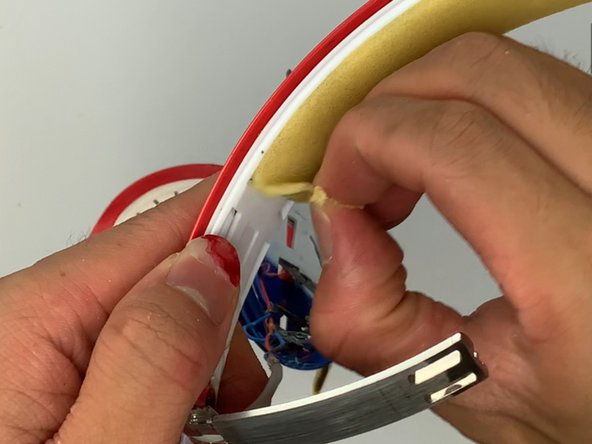

    17. Framed Teardown, Disassembly of the headband sponge: 步骤 17 中的图像 1,2 Framed Teardown, Disassembly of the headband sponge: 步骤 17 中的图像 2,2
      • The sponge is very thin, be careful not to break it
      询问修复机器人
