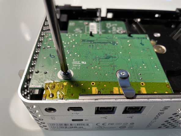

  4. Festplatte / Harddisk, Löse den Controller von der Festplatte: 步骤 4 中的图像 1,3 Festplatte / Harddisk, Löse den Controller von der Festplatte: 步骤 4 中的图像 2,3 Festplatte / Harddisk, Löse den Controller von der Festplatte: 步骤 4 中的图像 3,3
    • Sobald du den "Elektronikbaustein" vom "Schalenbauteil" getrennt hast, legst du dir den Elektronikbaustein mit der Unterseite des SATA-Controllers nach oben auf deinen Arbeitsplatz.
    • Nun entfernst du mit einem Philips-1er Schraubendreher die beiden flachen Kreuzschrauben. Sollten sie beim ersten Mal noch sehr fest sitzen, vermeide, Druck auf die Leiterplatte auszuüben. Empfehlenswert ist dann ein PZ-1 Schraubendreher, der die Schraube mit seiner Riffelung gut zu "packen" bekommt.
    • Achte bei der rechts abgebildeten Schraube später auf die Montage des Erdungsmetalles im abgebildeten Winkel.
