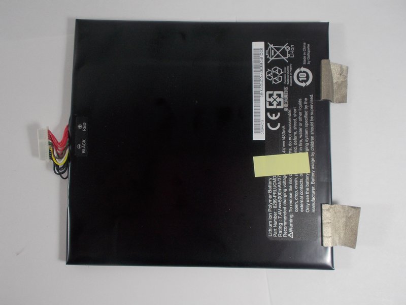

    4. ExoPC Slate 电池更换: 步骤 4 中的图像 1,1
      • 撕下电池侧面的胶带。
      • 断开电池与主板的连接。
      • 轻轻取出电池。
