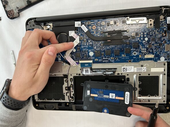

    1. Dell Chromebook 13 3380 Touchpad Replacement, Touchpad: 步骤 6 中的图像 1,2 Dell Chromebook 13 3380 Touchpad Replacement, Touchpad: 步骤 6 中的图像 2,2
      • Unscrew the touchpad.

    2. Dell Chromebook 13 3380 Touchpad Replacement: 步骤 7 中的图像 1,1
      • Unplug the ribbon.
      • Remove the touchpad.
