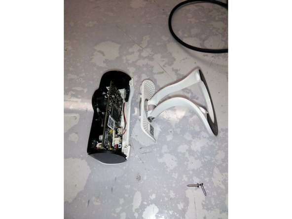

    1. Chuango Ip-116 Teardown, Chuango Ip-116 Teardown: 步骤 1 中的图像 1,2 Chuango Ip-116 Teardown, Chuango Ip-116 Teardown: 步骤 1 中的图像 2,2
      • Despiece de cámara IP-116 Chuango
      • Pinza con cuidado con una púa a poder ser metálica.

    2. Chuango Ip-116 Teardown: 步骤 2 中的图像 1,3 Chuango Ip-116 Teardown: 步骤 2 中的图像 2,3 Chuango Ip-116 Teardown: 步骤 2 中的图像 3,3
      • Seguimos por la parte frontal.
      • Y la parte trasera...
      • Hasta retirar la parte completa...

    3. Chuango Ip-116 Teardown: 步骤 3 中的图像 1,3 Chuango Ip-116 Teardown: 步骤 3 中的图像 2,3 Chuango Ip-116 Teardown: 步骤 3 中的图像 3,3
      • Retiramos los 2 tornillos de estrella.
      • Con cuidado tiramos de la pata trasera hacia arriba y saldrá el soporte.
      • Retiramos el tornillo que sujeta la alimentación...

    4. Chuango Ip-116 Teardown, Ojo WiFi.: 步骤 4 中的图像 1,2 Chuango Ip-116 Teardown, Ojo WiFi.: 步骤 4 中的图像 2,2
      • Cuidado con este paso ya que al tirar podemos romper la antena del WiFi.
      • Y listo para reparar.
