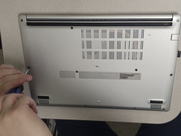

  2. Acer Aspire a515-46 SSD Replacement, Remove Back Panel 1 of 3: 步骤 2 中的图像 1,1
    • Flip the laptop over and locate the screws on the back panel.
  3. Acer Aspire a515-46 SSD Replacement, Remove Back Panel 2 of 3: 步骤 3 中的图像 1,3 Acer Aspire a515-46 SSD Replacement, Remove Back Panel 2 of 3: 步骤 3 中的图像 2,3 Acer Aspire a515-46 SSD Replacement, Remove Back Panel 2 of 3: 步骤 3 中的图像 3,3
    • Using a Philips head screwdriver, remove all of the screws on the back panel.
  4. Acer Aspire a515-46 SSD Replacement, Remove Back Panel 3 of 3: 步骤 4 中的图像 1,3 Acer Aspire a515-46 SSD Replacement, Remove Back Panel 3 of 3: 步骤 4 中的图像 2,3 Acer Aspire a515-46 SSD Replacement, Remove Back Panel 3 of 3: 步骤 4 中的图像 3,3
    • Use a small screwdriver or prybar to pry the back panel away from the laptop.

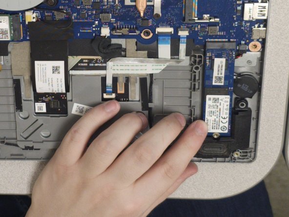

  8. Acer Aspire a515-46 SSD Replacement, Replace SSD 1 of 3: 步骤 8 中的图像 1,2 Acer Aspire a515-46 SSD Replacement, Replace SSD 1 of 3: 步骤 8 中的图像 2,2
    • Use a small Philips head screwdriver to remove the screw holding the bottom of the SSD.
  9. Acer Aspire a515-46 SSD Replacement, Replace SSD 2 of 3: 步骤 9 中的图像 1,2 Acer Aspire a515-46 SSD Replacement, Replace SSD 2 of 3: 步骤 9 中的图像 2,2
    • Pull the SSD straight back until it is removed from the socket.
  10. Acer Aspire a515-46 SSD Replacement, Replace SSD 3 of 3: 步骤 10 中的图像 1,2 Acer Aspire a515-46 SSD Replacement, Replace SSD 3 of 3: 步骤 10 中的图像 2,2
    • Insert the new SSD into the socket, making sure that the notch is on the right side of the SSD.
