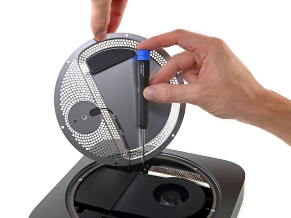

    • 不要完全移除天线板;它依然通过一根天线线缆和 Mac mini 相连。
    • 小心地翻开天线板,使得能够接触到下面的天线电缆连接器。
    • 将Mac mini的端口朝向你,提起天线板最安全的地方是从右侧。
  5. 2018年末 Mac mini  天线板更换: 步骤 5 中的图像 1,2 2018年末 Mac mini  天线板更换: 步骤 5 中的图像 2,2
    • 使用一个T6 Torx螺丝刀来移除这颗连接天线线缆和Mac mini逻辑板的2.8毫米螺丝。
    • 仔细扶好天线板,不要在移除螺丝的时候拉紧线缆。
  6. 2018年末 Mac mini  天线板更换: 步骤 6 中的图像 1,3 2018年末 Mac mini  天线板更换: 步骤 6 中的图像 2,3 2018年末 Mac mini  天线板更换: 步骤 6 中的图像 3,3
    • 小心地拉起线缆,或使用撬棒的一头向上提起它在逻辑板上的插座。
    • 要重新连接线缆,使用镊子在逻辑板上的插座定位它,然后将它压紧直到它安装到位。
    • 如果你需要电缆松一些,你可以暂时将它固定到天线板上的夹子撬起。
  7. 2018年末 Mac mini  天线板更换: 步骤 7 中的图像 1,1
    • 从 Mac mini上移除天线板。
