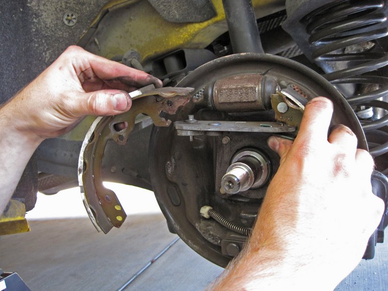

      • 将制动蹄总成从背板上拉下。
      • 拆下制动蹄顶部和底部用来固定前制动蹄和后制动蹄的两根弹簧。
      • 拆下前制动蹄。

    8. 2005-2007 年款 Ford Focus 刹车蹄更换: 步骤 8 中的图像 1,2 2005-2007 年款 Ford Focus 刹车蹄更换: 步骤 8 中的图像 2,2
      • 将紧急制动拉索穿过从动制动蹄上的孔,将其从从动制动蹄上拆下。
      • 拉索在制动蹄中只有一种安装方向。请务必记好它的安装方式,以便重新组装。

    9. 2005-2007 年款 Ford Focus 刹车蹄更换: 步骤 9 中的图像 1,1
      • 使用尖嘴钳取下将从动制动蹄固定在金属隔垫上的小弹簧。
      • 将从动制动蹄从隔垫上取下。
