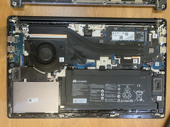

  1. 華件MateBook D 15 (2020) LCD顯示器更換, 取下背蓋: 步骤 1 中的图像 1,3 華件MateBook D 15 (2020) LCD顯示器更換, 取下背蓋: 步骤 1 中的图像 2,3 華件MateBook D 15 (2020) LCD顯示器更換, 取下背蓋: 步骤 1 中的图像 3,3
    • 使用螺絲刀移除紅圈內的10顆螺絲(螺絲規格:P5)
    • 背蓋內部有塑膠卡榫固定底座,需使用撬棒將外殼的邊緣撬起背蓋
  2. 華件MateBook D 15 (2020) LCD顯示器更換, 电池拆卸说明: 步骤 2 中的图像 1,2 華件MateBook D 15 (2020) LCD顯示器更換, 电池拆卸说明: 步骤 2 中的图像 2,2
    • 拆下固定电池的三个PH00螺钉。
    • 将电池向前滑动并从其外壳中取出。
    • 请不要取下电池,因为它仍然连接到主板。
    • 从外壳中撬出电池连接器的末端。
    • 取出电池。
    • 重新组装时请记住,将电池线缆装回接口需要沿主板方向滑动插入。

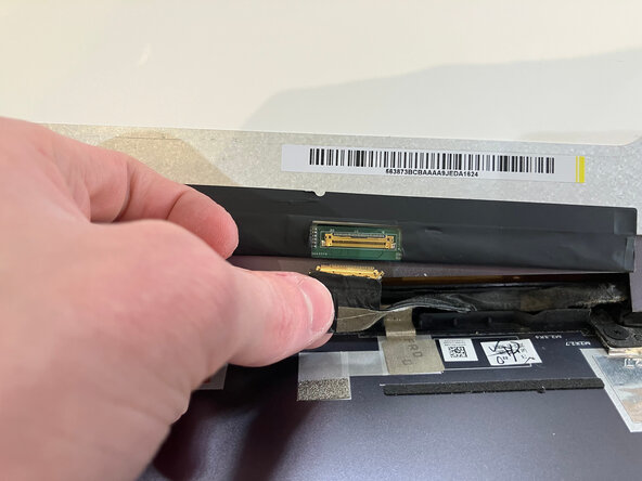

  5. 華件MateBook D 15 (2020) LCD顯示器更換, 取下LCD顯示器: 步骤 5 中的图像 1,2 華件MateBook D 15 (2020) LCD顯示器更換, 取下LCD顯示器: 步骤 5 中的图像 2,2
    • 撕下固定LCD螢幕的電纜膠帶
    • LCD 電纜的兩側各有兩個細小的突出部分,不可以使用這些突出位置將電纜向後拉。
    • 拉開電纜,將排線從 LCD 螢幕移除。
    • 取下LCD螢幕
    • 按相反的順序執行以下步驟來重新組裝。
