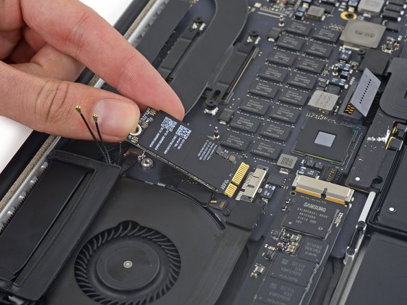

    • 拆掉固定网卡的这一颗单独的2.9mm T5内梅花头螺丝。
  8. 替换MacBook Pro 15" Retina 显示器2015中期版本的网卡: 步骤 8 中的图像 1,3 替换MacBook Pro 15" Retina 显示器2015中期版本的网卡: 步骤 8 中的图像 2,3 替换MacBook Pro 15" Retina 显示器2015中期版本的网卡: 步骤 8 中的图像 3,3
    • 将网卡的末端抬起足够高度,以便越过它正后方的散热铁。
    • 不要把网卡抬得太高,否则你有可能伤到插头或是插槽。
    • 将网卡从它在主板上的插槽中笔直地拉出来。
    • 在网卡的下面会有一些散热膏。在你要把网卡重新装回去,或是装到别的主板上的时候别忘了再涂上散热膏。
