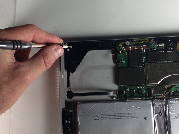

  9. 更换微软Surface Pro 4的左侧扬声器, 左侧扬声器: 步骤 9 中的图像 1,2 更换微软Surface Pro 4的左侧扬声器, 左侧扬声器: 步骤 9 中的图像 2,2
    • 从主板上断开扬声器连接器。
  10. 更换微软Surface Pro 4的左侧扬声器: 步骤 10 中的图像 1,3 更换微软Surface Pro 4的左侧扬声器: 步骤 10 中的图像 2,3 更换微软Surface Pro 4的左侧扬声器: 步骤 10 中的图像 3,3
    • 从扬声器上卸下以下两种螺丝:
    • 2mm梅花(Torx) T5螺丝。
    • 3mm梅花(Torx) T5螺丝。

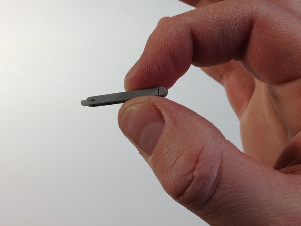

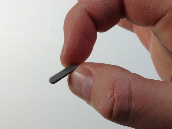

  12. 更换微软Surface Pro 4的左侧扬声器: 步骤 12 中的图像 1,3 更换微软Surface Pro 4的左侧扬声器: 步骤 12 中的图像 2,3 更换微软Surface Pro 4的左侧扬声器: 步骤 12 中的图像 3,3
    • 从Surface Pro 4上卸下扬声器,音量键及电源键。
